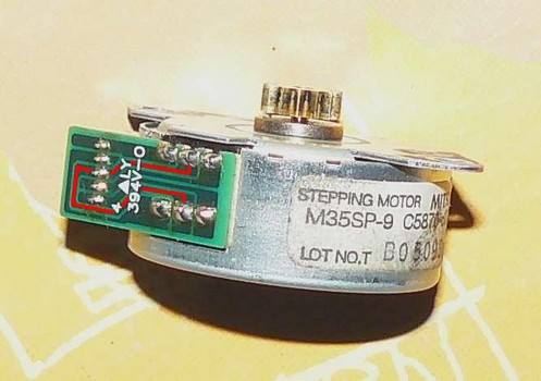

Witam posiadam silnik krokowy m35sp-9 od drukarki hp, nie wiem jak nim sterować to znaczy czy on ma 5 nóżek czy 4 ponieważ jak widać na dołączonym zdjęciu na czerwono jak prowadzi ścieżka która łączy dwa styki, jeżeli wie ktoś jak sterować tym czymś to proszę o pomoc :mrgreen:

Te silniki są bardzo proste w sterowaniu.
Mówiąc prosto dwa piny połączone podłączasz do + zasilania i cyklicznie podajesz masę na pozostałe piny (Połączenie unipolarne).
W twojej wtyczce środkowy do + zasilania i pozostałe po kolei 1 2 4 5 podłączasz do minusa.
Te dwa piny połączone to środkowe odczepy uzwojeń.
Możesz też rozciąć to połączenie i zyskujesz wtedy dwa niezależne uzwojenia z odczepem na środku i możesz sterować go bipolarnie.
