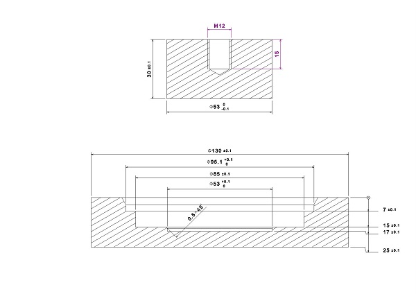

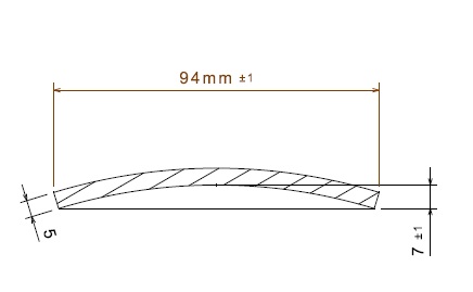

potrzebuję wykonać 500szt takiego detalu jak poniżej (wycinek kuli).
Czy wytoczone ze stali st3 stempel i matryca spełnią swoją rolę (czy np. nie popęka)
Wyoblenie nie musi być dokładne, dlatego nie są to powierzchnie frezowane na wycinek kuli.
Chodzi o to by mniej więcej uzyskać taki efekt jak poniżej.
Ewentualnie zlecę.
stempel matryca konsola.jpg (37.29 KiB) Przejrzano 1255 razy

St sie do tego nie nadaje.
NC6, NC10, NC11 hartowane ok 55HRc
Kazde parametry sa idealne, czasami tylko narzedzia sa malo wytrzymale :-)
Kazdy wymiar da sie osiagnac, czasami wystaczy docisnac mocniej urzadzenie pomiarowe ;-)

A ta matryca i stempel to co mają robić?? Te wyoblone detale to sprawa jednorazowa? I jeszcze jedno pytanie to 94 +- 1 to ma być fi?

maz pisze:St sie do tego nie nadaje.
No ja bym tak nie szalał, z St3 też da radę z tym że bardzo szybko się zużyje ale dla serii 500 sztuk to bym sie nie pakował w stale narzędziowe.

jak masz już krążki powycinane to przyrząd zrób z gat. c45 kosztuje prawie tyle samo co st, a da się to utwardzić na tyle że porobi sporo więcej niż st, a jak by na to nie patrzeć to blacha do gięcia to =5 wiec st prawdopodobnie w niedługim czasie się zetrze i będzie słaba powtarzalność..
jeśli to ma wycinać te krążki to st odpada w przedbiegach, c45 też nie porobi za długo (najwyżej kilka szt.)
osobiście robię takie matryce które za jednym uderzeniem wycinają i wyoblają takie "dekle" :)
