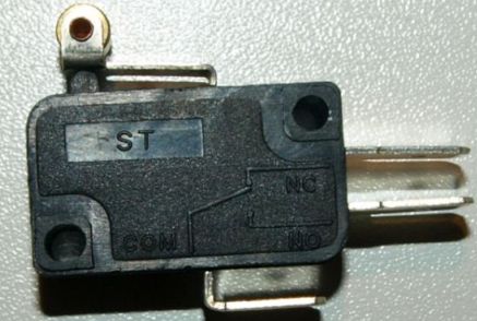

Czy jako wylacznikow krancowych mozna uzyc tanich modeli tak jak na zdjeciu (3A 250VAC).
Cena 2,2 zl / sztuka zamiast 12 zl / sztuka przy 5 sztukach juz robi roznice.
Czy jednak potrzebne sa lepsze jakosciowo ?

Mozna, dlaczego nie? Tylko zdemontowalbym dzwigienke - zmniejsza precyzje.
Na osi Z mam mikroswicz z ...myszki komputerowej. Dziala jak trzeba.
Jakby mnie wczesniej olsnilo to mialbym je na wszystkich osiach ;)

Na złomie poniewierają się kuchenki mikrofalowe.Każda kuchenka to przeważnie 5 sztuk mikro przełączników :)

Ja właśnie takie kupiłem, tylko po 1,49 za szt (i ze stalowym kółkiem).

myslalem ze wlasnie z dzwigienka bedzie wieksza precyzja - jezeli cos jedzie w kierunku przycisku powiedzmy z predkoscia 1 cm /sek to naciska przycisk z ta sama predkoscia , natomiast jezeli jest dzwigienka to ( czyste gdybanie nie poparte zadnymi wyliczeniami ) powiedzmy jezeli na koncu dzwigienki jest ta predkosc najazdu 1cm/sek to na przycisku bedzie 1/2 lub 1/3 tej predkosci - co powinno dac dokladniejszy moment w ktorym maszyna ma sie zatrzymac ?
czy chodzi o to ze ta dzwigienka jest tak licho wykonana ze sie "gibie na prawo i lewo " ?

Niby dlaczego dokladniejszy? Uzasadnij to jakos ;)
pozdrawiam
To tez, ale przede wszystkim jest do ...dzwignia, czyli inaczej przekladnia.
Jesli bez dzwigni bedziesz mial powtarzalnosc na poziomie przykladowo
0.1mm to z dzwignia mozliwy blad zwiekszy sie x przelozenie.

a ja kupiłem takie krańcówki, tutaj jest dźwignia, jest rolka, ale punkt przełożenia jest na przycisku więc nie ma tego problemu
