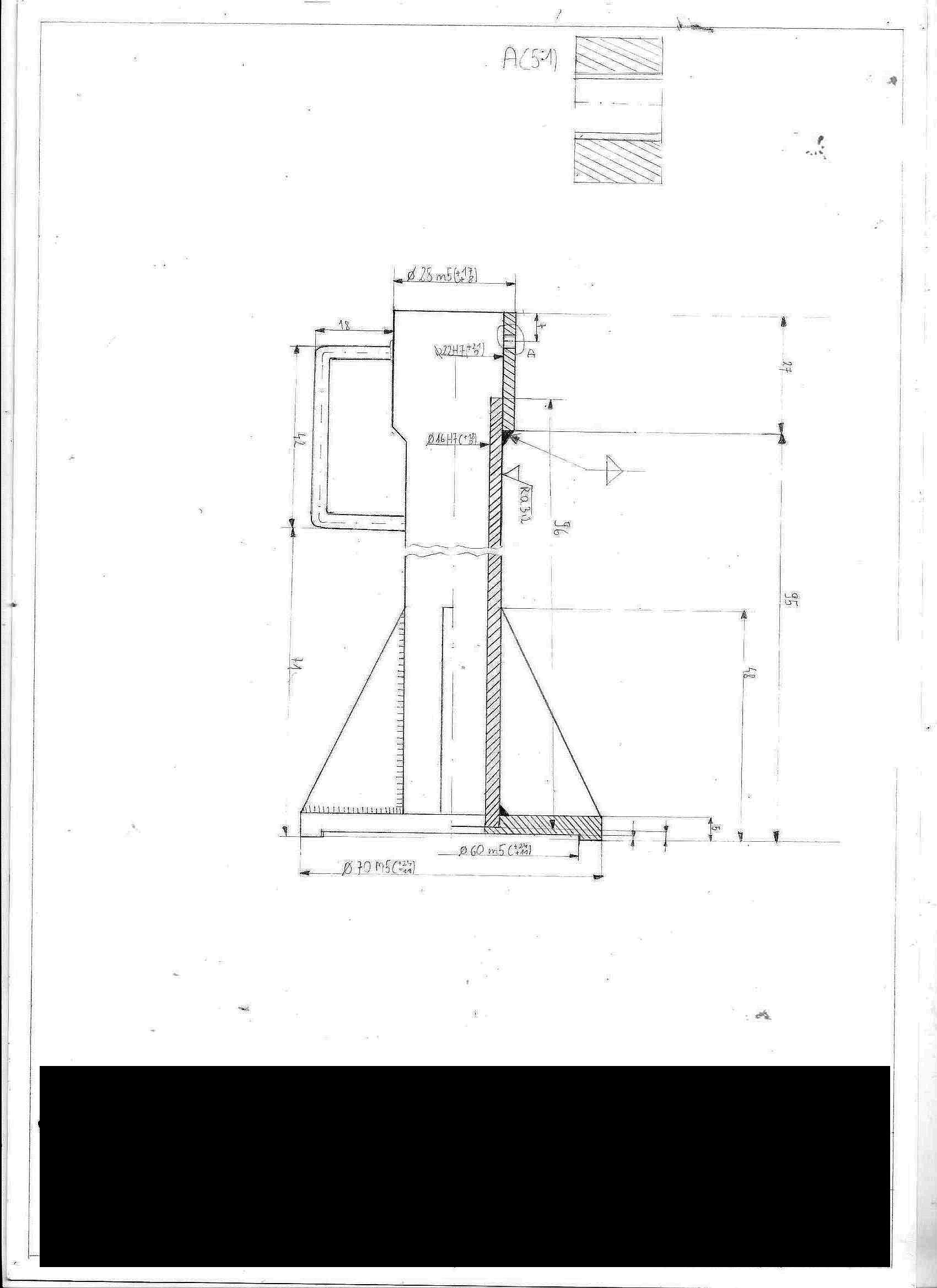

witam. Prosił bym o sparwdzenie rysunku wykonawczego korpusu podnosnika. z góry dziekuje

Wymiaruj tak aby głowę w lewą stronę przechylać, u Ciebie trzeba w prawo. Te kreseczki obok siebie (łuki) to symbol spawu, więc to nie jest jedna część. Na wykonawczych rysuje się każdą część z osobna

Ogólnie to, straszną kaszane odwaliłeś, do poprawy...
Rysunek czytamy z lewej do prawej, po obróceniu go o 90° zgodnie z ruchem wskazówek zegara, wymiary pionowe stają się poziomymi i też czytamy je
z lewej do prawej. A u Ciebie są jak by, do góry nogami.
Wkleiłeś do rysunku kupę przypadkowych wymiarów niewiadomego pochodzenia.
Co to jest: ø70M5..., ø60m5..., ø28m5..., ø16H7.... Kropeczki czytaj jako, coś tam.
Co to są za wymiary, i czemu mają służyć, bo nie za bardzo wiem co chciałeś przez nie powiedzieć.
Jedynym słusznym tolerowanym wymiarem tutaj, jest ø22H7, i służy do osadzenia nakrętki ustalonej z boku kołnierza śrubą niewiadomych rozmiarów.
Brakuje paru spawów, a ten co jest opisany..., opisany jest błędnie.
Uchwyt podnośnika wykonany jest z czego, jak przytwierdzony, nie jest symetryczny, brakuje więc paru wymiarów jaki jest kąt jego krępowania.
Staraj się nie przecinać zbytnio linii pomocniczych, możesz niektóre wymiary przenieść na drugą stronę, rysunek stanie się bardziej czytelny.
