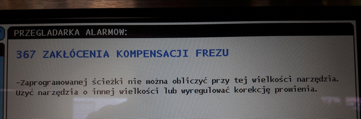

Zapodał by kto przykład działającego kodu z kompensacja g41, g42 na kilka narzędzi, u mnie działa kompensacja tylko na jednym
frezie w jednym programie, jak włączę kompensacje na np. dwóch frezach w jednym programie to mi wywala błąd "Zakłócenia kompensacji"

A wyłączasz kompensacje na czas wymiany narzędzia?

Pokaż ten program.
..... , co masz napisane w korektorze D tych narzędzi ?

Nie chciałem wklejać całego kodu dlatego usunąłem fragmenty pomiędzy znakami .......... ...........
korekcja jest włączona na frezie fi4 T7 i fi3 T3 program symuluje obrabiarka do lini jak wlaczona jest korekcja na frez fi3 T3

...... na np. dwóch frezach w jednym programie to mi wywala błąd "Zakłócenia kompensacji"
Nie pamiętam numer tego alarmu.
Wyświetl ten alarm na maszynie i przeczytaj komentarz dany przy nim.
random pisze:
28 mar 2020, 20:14
Na moje oko w korektorze D narzędzia masz podaną większą średnicę niż zadeklarowaną w programie.
Dojście / wyjście z kompensacji w tym wypadku masz za krótkie.
Jak dobrze rozumiem to masz na myśli że tablicy offsetów maszyny dla na fi 4 w magazynku T7 jest jest np fi 5 i jest pomierzone,
muszę to sprawdzić.
Te opcje, wejścia pozostawiłem default-owe na 2.54 mm pewnie lepiej by pasowało w % nie wiem dlaczego nx ma
właśnie default -owo w mm, muszę to przetestować w poniedziałek.
muszę to sprawdzić.
W tablicy offsetów maszyny w korektorze D dla freza fi 4 powinna być wartość 4 lub mniejsza .
Przy większej wyświetli alarm , o którym wspomniałeś.

Frez był w tablicy offsetów za duży :)

Do końca czyta się alarmy na maszynie.
