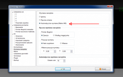

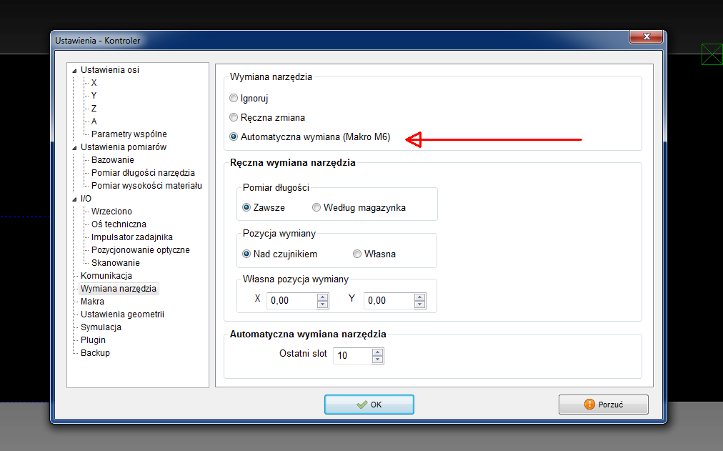

Pracuje na maszynie certus. Mała maszyna 3 os. Program jest PikoCNC 4.2.3 i mam z nim mały problem odnośnie korekcji promienia/średnicy freza. Czy istnieje taka możliwość wpisać to gdzieś. Wykonuje kilka ścieżek jednym frezem a chce żeby nie zjeżdżała maszyna do pomiaru freza bo na chwilę obecną problem rozwiązuje tak że daję inne narzędzie na poszczególne ścieżki zmieniam średnice np. jeden ma 2mm inny 2.05 a robię wszystko tym samym frezem a maszyna za każdym razem zjeżdża do wymiany narzędzia. Tracę na tym dużo czasu. czy jest możliwość jakiejś korekcji średnicy narzędzia bądź możliwość żeby wyłączyć zjazd maszyny do wymiany i bazowania się w os z. I drugie pytanie czy jest możliwość powiększyć magazyn z narzędziami bo mam na jakieś 10 frezów i 10 wierteł a potrzebuję więcej czy jest możliwość powiększenia tej listy narzędzi? Jakiejś opcji dodania nowego narzędzia nie ma.

thekrymar pisze:a chce żeby nie zjeżdżała maszyna do pomiaru freza
Nie używam tego, ale... może wyłącz w magazynku pomiar dla danego narzędzia.
thekrymar pisze: mały problem odnośnie korekcji promienia/średnicy freza. Czy istnieje taka możliwość wpisać to gdzieś.
Można wpisać ZOSTAW NADDATEK", ale to druciarstwo. :-)
Lepiej w magazynku dodać następne narzędzie z jego rzeczywistą średnicą.
thekrymar pisze:czy jest możliwość powiększyć magazyn z narzędziami bo mam na jakieś 10 frezów i 10 wierteł a potrzebuję więcej
Chyba od 4.5.0 ma na 50 narzędzi.
Robert

u mnie nie ma takiej możliwośći wyłączyć pomiar narzędzia i z tym naddatkiem nie wiem czy się da bo tylko w wybieraniu całej kieszeni można naddatek dac

thekrymar pisze:u mnie nie ma takiej możliwośći
Jest. Włącz to.
