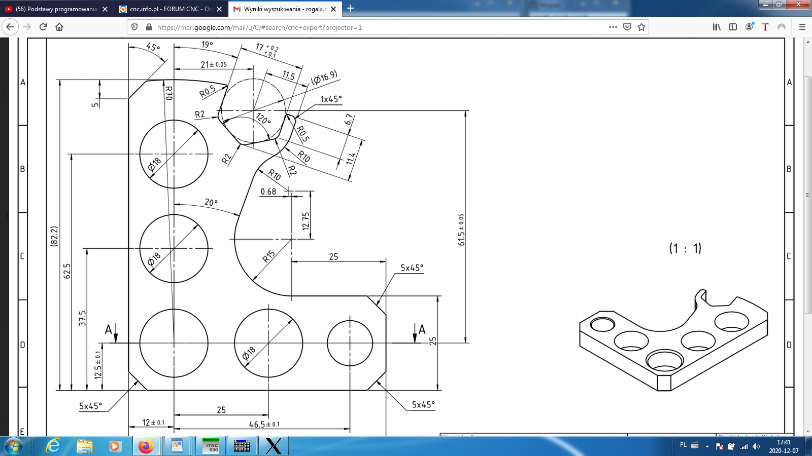

Szanowni Państwo,
jak w temacie. Zwracam się do Państwa z prośsbą o wytłumaczenie jak ten odcinek,promień i odcinek pod kątem, opisać w konturze w systemie HH 530.
Dziękuję za pomoc!
wysokość między 1 a 2 stopniem= 30

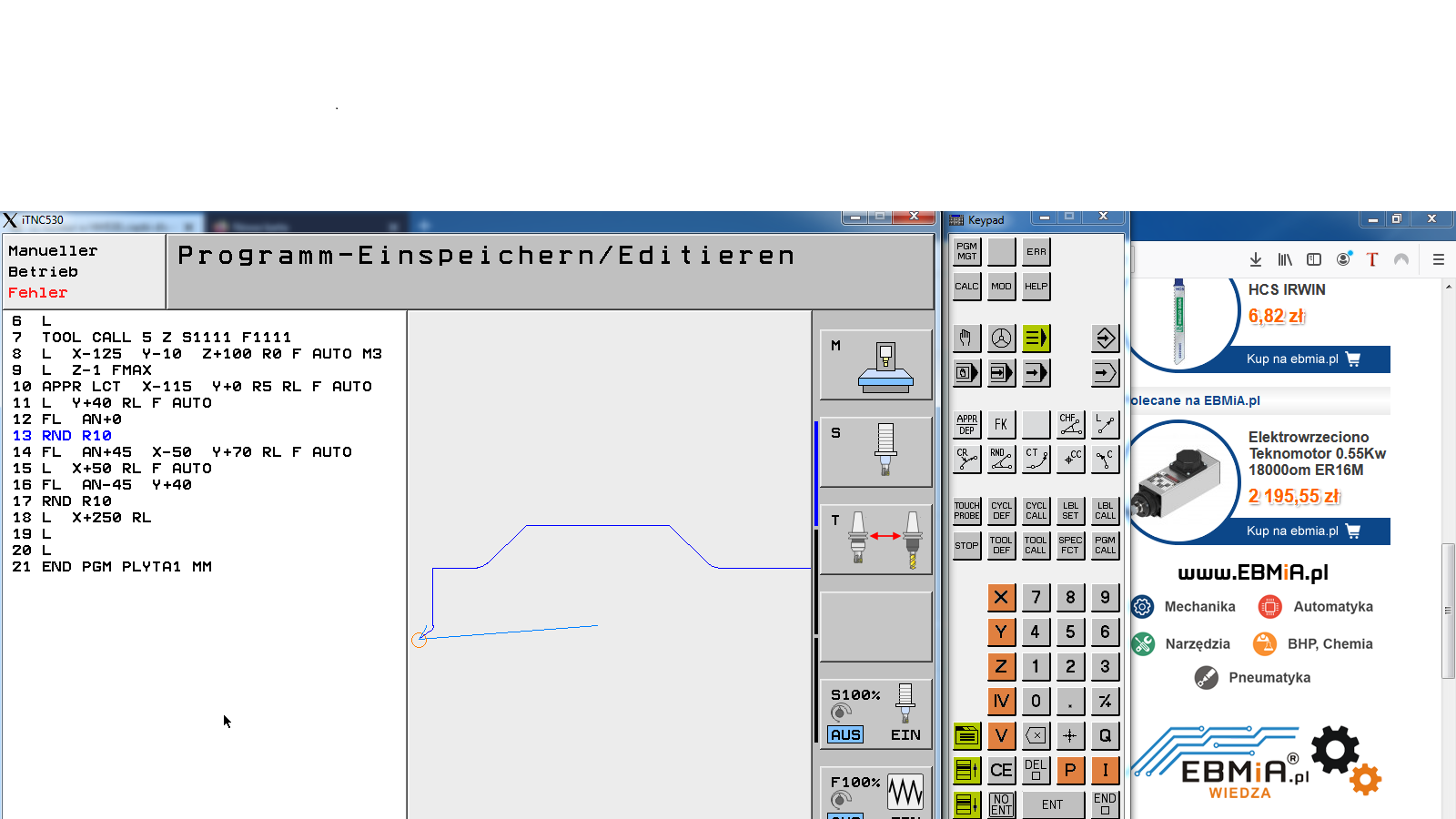

L Xn Yn RL
FL AN0
RND10
FL AN45 Xn Yn
... tak z grubsza.

Panie Belof, dziękuje za odpowiedź.
Czy aby zrozumieć zasadę działania tych funkcji, powinienem to czytać od tyłu? FL AN45 X-50 Y+70 zamyka odcinek na którym pracujemy
Kąt w FL AN0 mówi nam o kierunku(-180 to linia w lewo?)
. Nie jestem w stanie zrozumieć skąd HH wie, jakiej długości jest odcinek od narożnika do stycznej z promieniem.

Post napisał: JacekBelof » 05 gru 2020, 18:35
Nie.
L X-315 Y(nie widzę wymiaru na rysunku) RL - początek
FL AN0 - ruch w prawo (w lewo byłoby 180)
RND10 - zaokrąglij przejście między dwoma odcinkami promieniem R10
FL AN45 X-50 Yn prosta pod kątem 45 stopni zakończona w punkcie XY
Co do tego jak to jest liczone... istnieje tylko jeden punkt przecięcia dwuch prostych o określonym kącie pochylenia i przechodzących przez określone punkty. Zaokrąglenie to po prostu łuk styczny do dwuch prostych, też łatwy do policzenia.

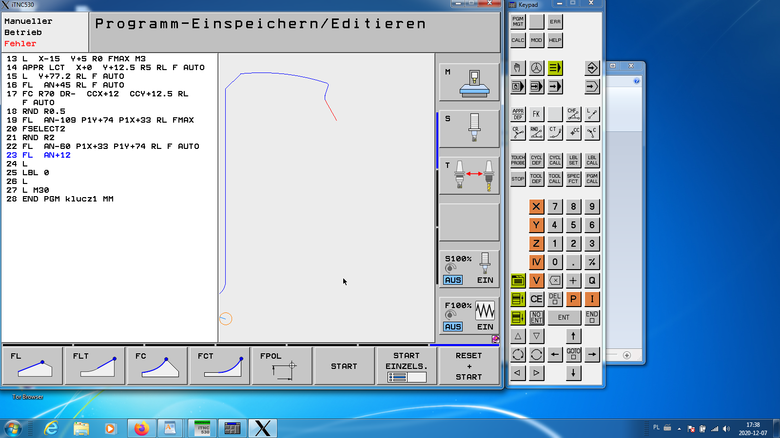

Post napisał: spoofy » 07 gru 2020, 17:43
Dziękuje za pomoc!
Jeżeli ktoś postronny to czyta, lub sam Pan, Panie Jacku jest zainteresowany korepetycjami, jestem chętny.
Zabrałem się za to i stanąłem w miejscu po R2:

Post napisał: JacekBelof » 07 gru 2020, 17:55
Skorzystaj z PPDX, PPDY i D.
Np:
FL AN-109 PPDX33 PPDY74 D8.5
