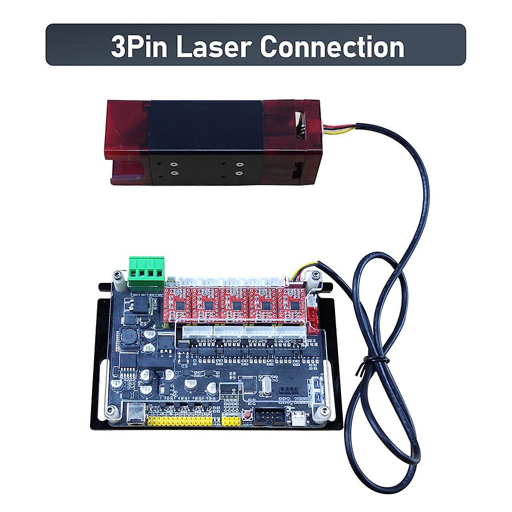

Nie tak dawno zakupiłem kontroler cnc GRBL z Aliexpress i mam problem z laserem bo nie daje takiej mocy co powinna być . Jak podłączyłem do starego kontrolera laser działa. Robiąć próbę lasera przy 100% Pwm wynosi 5volt , natomiast jak chcę ciąć sklejkę przy 100% mocy lasera to Pwm wynosi 1,40volt a powinno wynosić 5volt. Czy ktoś mógłby mi pomóc jak to naprawić ??? Obrazek

PWM nie mierzy się woltomierzem.
Pulse Width Modulation czyli modulacja szerokości impulsu.
Można to zobaczyć na oscyloskopie.
Pomiar multimetrem jest tylko orientacyjny, tyle z niego wiadomo że jest albo nie jest tyle samo...
Natomiast co do istoty, to musisz mieć coś pomieszane w ustawieniach.
Więcej nie pomogę, bo tego kontrolera nie znam. To jest ARM i cholera wie jaki firmware tam wgrali...

Czy jako 100% PWM używasz S40000 jak w opisie, czy wartości ze starego sterownika?

Wartość jaką mam ustawioną w GRBL w obu płytach głównych to:
$30=255

Możesz pokazać wszystkie parametry?

$0=6
$1=25
$2=15
$3=0
$4=0
$5=0
$6=1
$10=1
$11=0.010
$12=0.002
$13=0
$20=0
$21=1
$22=1
$23=31
$24=25.000
$25=3500.000
$26=250
$27=10.000
$30=255
$31=0
$32=0
$100=80.000
$101=80.000
$102=80.000
$103=5120.000
$110=20000.000
$111=20000.000
$112=20000.000
$113=2000.000
$120=100.000
$121=100.000
$122=20.000
$123=100.000
$130=1500.000
$131=1500.000
$132=300.000
$133=280.000
