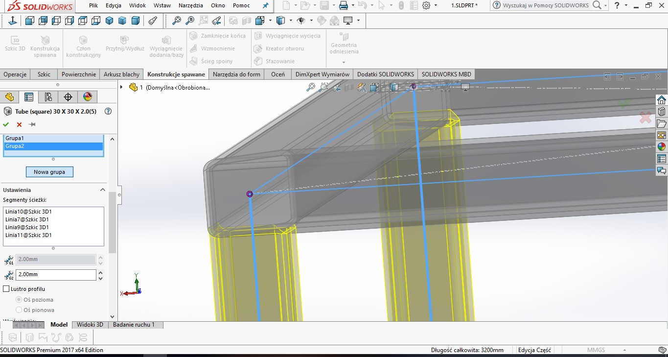

Witam, cwicze sobie konstrukcje spawane na tym filmiku:
, mam problem z operacją od 2:42. Mianowicie odstępem pomiędzy nogami a blatem, robie wszystko tak jak na filmiku, daje 2 mm odstępu i nic, profile nie odsuwają się (screen poniżej)
Dlaczego tak jest?

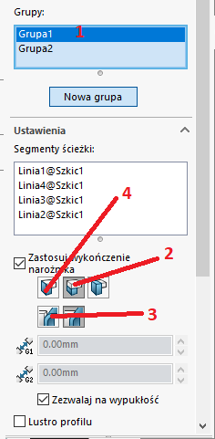

Usuń ostatnią operację czyli rura kwadratowa i zrób jeszcze raz.
U mnie też się tak dzieje jak masz dwie grupy utworzone i w 1 grupie zmienisz naroże to w drugiej grupie się tak zrobi i nie da się wrócić tego.

czyli co mam najpierw zrobić odsunięcie a potem zmienić naroże?

Tylko, że Ty masz dokładne dopasowanie (trasowane) a na filmie jest cięte na płasko (tzw proste cięcie). Zwróć uwagę, że jeżeli nie jest cięte na płasko, to wprowadzając offset skalowany jest promień albo ściany o innej krzywiźnie i niekoniecznie da się je odsuwać.

To pozwoli ci naprawić twój przypadek.
