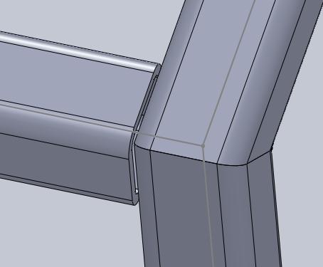

Panowie da sie wykonać spoine tak żebby połóczyć człony jak na zdj. Są to prof kwadratowe a chce żeby to ładnie było zalane dookoła spawem. Próbuje ale coś nie idzie. jest to wersja z 2008r.

Jak się części nie stykają to nie da się wrzucić oznaczenia spoiny. :)

Tzn stykaja sie częściowo tam gdzie nie jest zaokrąglony profil. Od tej str sie stykają. bo całość to jest rama.

To jest już w złożeniu :? :

całość jest ramą robiona w konstrukcjach spawanych profil to 20x20x2 może na tych zdj bedzie widać wiecej. zdj w miniaturkach bo cos nie chciało dodać normalnie jak pierwsze.

Post napisał: blue_17 » 11 gru 2011, 23:04
Aż sobie cos takiego zrobiłem :)
Treść błędu jest jednoznaczna
"Dla operacji ściegu spoiny, wybrane ściany z różnych komponentów muszą dzielić co najmniej jedna wspólna krawędź."
Czyli jeśli na jakimś odcinku się nie stykają nie można dodać ściegu

Post napisał: kyjo » 12 gru 2011, 11:53
Dziękuje
Tak myslałem wnioskując po błędzie właśnie ale myślałem że jest jaks sposób i na to ;)

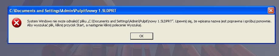

Takie pytanie jeszcze zawsze gdy chce odpalić jakąś część w SW2008 pierwszy raz wyskakuje taki błąd, za drugim razem juz jest wszystko w porządku z tą częścią jak i wszystkimi innymi.
Zły crack?Obrazek

Ten błąd jest z windowsa a nie SW nawet w wersji studenckiej jaką mam na win xp zdarza się, więc trudno powiedzieć
Zazwyczaj aby tego uniknąć najpierw uruchamia się sw a potem z niego wybiera się plik do otwarcia

Post napisał: pitsa » 12 gru 2011, 13:09
Masz słaby lub obciążony komputer. Program zbyt długo się uruchamia. Jeśli windows nie może się doczekać aż solidworks przejmie od niego otwierany plik podawany jest ten komunikat.

Post napisał: blue_17 » 12 gru 2011, 13:16
Chyba masz rację kolego bo ja mam otwartego sw i kliknę na part w folderze to otwiera sie dobrze w sw
