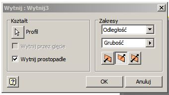

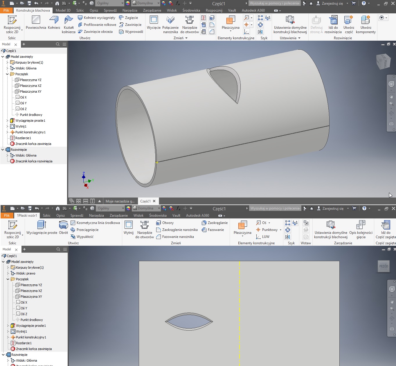

Czy znać ktoś sposób wykonania wycięcia w rurze, aby po rozwinięciu otrzymać tylko jedną krawędź zarysu prostopadłą do powierzchni blachy. Inventor traktuje wycięcie tak jak bym to wycięcie wyfrezował na maszynie a następnie rurę rozciął, mi natomiast chodzi o to aby zwinąć tą rurę z blachy i uzyskać efekt końcowy już z tym wycięciem.

Jak jesteś już w module "konstrukcja blachowa" to używając opcji wytnij zaptaszkuj "wytnij prostopadle".
