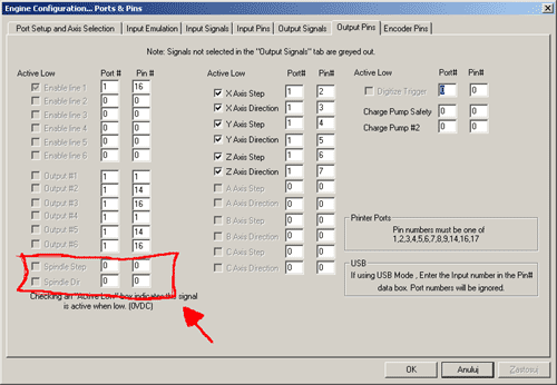

Chcę podłączyć wrzeciono poprzez falownik. Czy ktoś może mi powiedzieć jak skonfigurować Mach 3, żeby to działało. Chodzi mi konkretnie o to z jakich pinów wychodzi sygnał do sterowania falownika i jakiej jest częstotliwości jeśli w G-kodzie jest np. S1000. Z sygnałami lewo prawo czyli M3 i M4 nie ma problemów. W centralce mam przemiennik częstotliwość-napięcie. Chodzi mi o PWM. Pozdrawiam

Ja zrobiłem to na układzie RC4151. Tylko chodzi mi o to jak skonfigurować macha 3. Z jakiego wyjscia lpt wychodzi sygnał do falownika, gdzie się to konfiguruje?

Post napisał: Kostek » 08 gru 2005, 22:07
Config- motor output-ostatnia kolumna.Mozesz dowolnie , tam gdzie masz wolny pin wyjsciowy.

Post napisał: zbyszek13 » 08 gru 2005, 22:32
W ostatnim wierszu zakładki motor output są kolumny dir i step, ale wydaje mi się że służą one do konfiguracji silnika krokowego, a nie sterowania pwm (do dir czy do step się podłącza?). Może się mylę. Jest taka zakładka spindle setup. Może ktoś wie jak się tam konfiguruje. Szukałem jakiegoś opisu w necie i na forum ale nie znalazłem nic. Pozdrawiam.

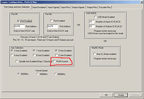

Post napisał: pit202 » 08 gru 2005, 23:15
wiec tutaj jest :) czerwono na szarym
Menu -> Config -> Ports and Pins
a no tak : DIR to oczywiscie direction czyli kierunek Step to bedzie sygnal PWM
w przypadku kiedy ustawimy odpowiednie opcje !

Post napisał: zbyszek13 » 09 gru 2005, 07:30
Czy ustawienie DIR czyli kierunku umożliwia ustawienie przekaznikow kierunku. W zakładce "spindle setup" jest tak opcja "relay option" gdzie ustawia sie kierunek krecenia M3 i M4. Jak to sie ma do ustawienia Dir, bo step rozumiem ze to wyjscie PWM? Mówie o Mach3. Czy numer koncowki w dir ustawia sie taki sam co w relay option?
