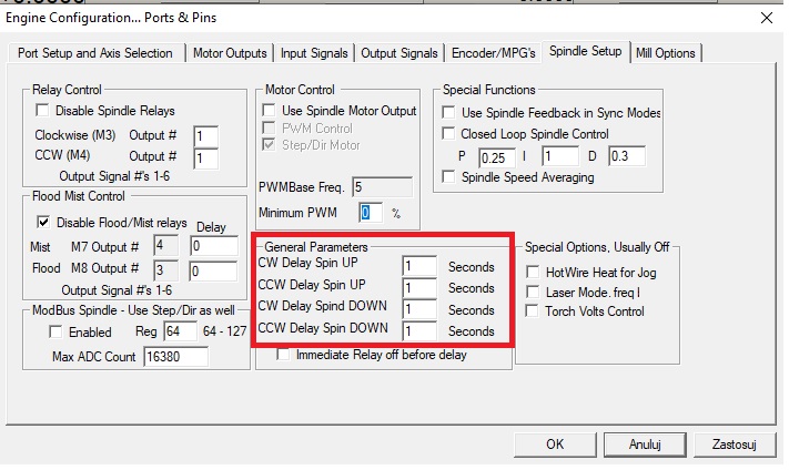

Post napisał: polkos » 11 maja 2024, 20:09
Do czego służą te opcje?

Post napisał: dudziak4 » 11 maja 2024, 20:12
czas rozpędzania wrzeciona w prawo i w lewo oraz analogicznie czas wyhamowywania

Post napisał: polkos » 11 maja 2024, 20:14
ale przecież bez tych wartości wrzeciono wyhamowuje samo z jakąś tam zwłoka, czy może mam to juz ustawione na falowniku?

Post napisał: dudziak4 » 11 maja 2024, 20:55
chodzi o to że program nie ruszy do póki się wrzeciono nie rozpędzi. Przykładowo masz wiertło 1mm i obroty 18000 ustawiasz czas rozpędzania wrzeciona żeby maszyna nie zaczęła wiercić zanim się wrzeciono nie rozpędzi.

Post napisał: polkos » 11 maja 2024, 21:15
możesz jeszcze podpowiedzieć jaka wartośc tak z reguły sie wpisuje?
przykładowo na te 18 000 ile trzeba czasu?
Spytałem tak z głupia ale właśnie testuję "na sucho" pierwszy program i właśnie zauważyłem, że ploter zaczyna frezowac podczas gdy wrzeciono nie nabrało jeszcze odpowiedniej prędkości

Post napisał: dudziak4 » 11 maja 2024, 21:34
wystarczy zmierzyć czas w jakim się rozpędza i taki wpisać po co zgadywać.

Post napisał: tuxcnc » 12 maja 2024, 09:09
polkos pisze:
11 maja 2024, 21:15
Taką samą jak ustawiona w falowniku.
To ustawienie falownika jest pierwotne, a ustawienie w Mach czy innym programie wtórne.
Z ustawieniami w falowniku nie należy przesadzać, bo szybsze rozpędzanie i hamowanie to większe prądy i w skrajnym przypadku można nawet uszkodzić falownik, jednak ustawienia fabryczne z reguły daje się znacząco podrasować, bo z zasady wrzeciono CNC nie startuje i hamuje pod obciążeniem, co się zdarza w innych zastosowaniach.

Post napisał: tristar0 » 14 maja 2024, 07:43
tuxcnc pisze:Z ustawieniami w falowniku nie należy przesadzać, bo szybsze rozpędzanie i hamowanie to większe prądy i w skrajnym przypadku można nawet uszkodzić falownik,
Falownika nie da się uszkodzić w przypadku przeciążenie związanego a akceleracją , falownik się wyłączy pokazując błąd , w większości falowników śmiesznych mocy 0-4Kw fabryczne ustawienia są w zakresie 5- 15 sek. co nie znaczy że nie można ustawić np 2 sek jednak wszystko zależy od obciążenie jeśli jest to wrzeciono nie obciążone to jest traktowane jak zwykły silnik , z hamowaniem jest podobnie choć przy hamowaniu ciężkich wrzecion(silników )zaleca się stosowanie rezystora hamującego do falownika .

Post napisał: polkos » 14 maja 2024, 08:38
mam takie o..... 3 kW
jak 10 s ustawie powinno byc ok

Post napisał: tristar0 » 14 maja 2024, 08:44
polkos pisze:ak 10 s ustawie powinno byc ok
będzie ok tylko będziesz czekał te 10 s przy starcie i przy zatrzymaniu ,jaki masz falownik ?
