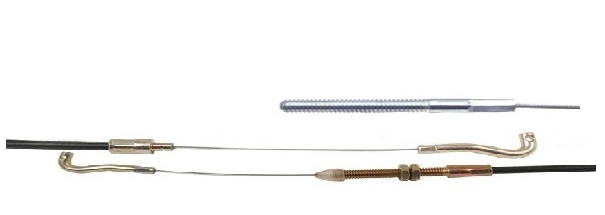

Witam wszystkich forumowiczów.
Może ma ktoś informację jaka stal nadaje się na końcówki do zaciskania linek.
Zamierzam sobie potoczyć nieco takich końcówek jak na załączonym zdjęciu.
Chodzi mi o to jaka stal nada się, żeby w wytoczoną końcówkę włożyć linkę, zacisnąć ją na prasie i to dobrze siedziało.
Druga sprawa na części końcówek będą toczone gwinty, więc albo musi nadawać się do hartowania albo być na tyle "twarda",
żeby nie przeciągało gwintu.
Wielkość tych zakuć to zakres fi5-fi10
Wiem, że nierdzewka 304 jest wykorzystywana do tego ale i inne się nadają tylko jakie ?
Za pomoc z góry dziękuję.

Takie coś robi się samo na automatach (takich krzywkowych), a że do automatu najlepsza jest stal automatowa :mrgreen: to taką się stosuje. Bo jest tania i fajnie się obrabia takie niewielkie średnice.
Hartowane gwintu? Możesz wymyślać np. azotowanie, jak chcesz mieć twarde, ale naprawdę to potrzebne przy linkach? Hartowane jest kruche, może nie przeciągniesz, ale może się powyszczerbiać i pokruszyć. Poza tym hartujesz stale, które mają dużo węgla, a te lubią rdzewieć. Jeśli naprawdę to ma być "mocne" (no tak, przecież musisz zagnieść!) To ewentualnie 42CrMo4V. ale ja uważam, że to przesada, automatowa wystarczy.

Nie mam na myśli twardości nie wiadomo jakich a jedynie, żeby taki gwint wyszedł klasowo minimum jak śruba 5,6.
Z tym hartowaniem to tak jakoś mi się napisało raczej miałem na myśli ogólnie czy trzeba poddać jakiejś obróbce.

Robie takich od groma z 304 do zaciskania linek zeglarskich... Jeszcze na zadnej sie gwint nie ukrecil :)
PS zaciskanie nie polega na zgnieceniu koncowki tylko zaprasowaniu tak jak przewody hydrauliczne :)
