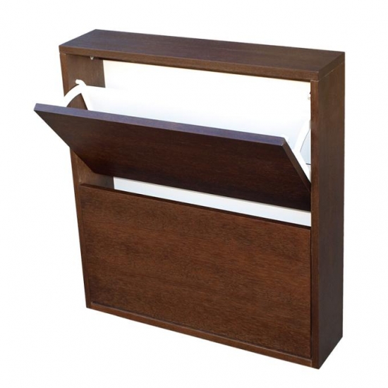

[ Dodano: 2011-11-28, 21:54 ]
zrób se ze sklejki lub z jakichś starych mebli skrzynkę w środku półkę z otworami na monitor pod spodem komputer drzwiczki otwierane tak byś widział cały monitor od środka obłóż styropianem coś takiego jak małe biurko zamykane i wtedy włóż do środka komputer monitor tą grzałkę i wyłącznik czasowy podobnie jak na tym zdjęciu ale drzwiczki wykorzystujesz jako podstawa na klawiaturę i mysz i masz problem z głowy
