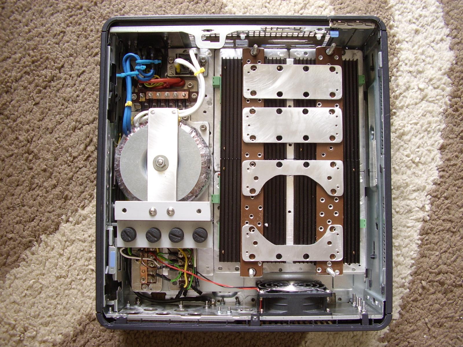

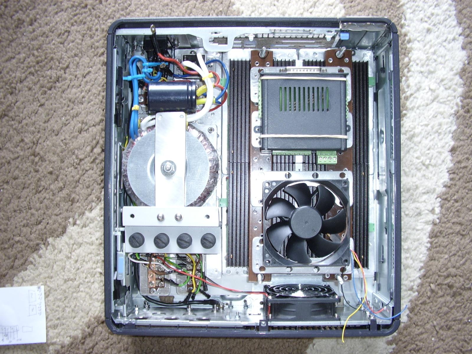

Prace powoli dobiegają końca. Poniżej w sekcji zasilania widać już część ułożonych przewodów, doszedł płaskownik trzymający sekcję bezpieczników oraz kondensator. Na drugim fotosie pokazany jest jeszcze nie zamontowany kondensator tak dla orientacji upakowania. Niestety pech chciał że podczas montażu ułamało się oczko mocujące do listwy styków, więc trzeba przylutować nowe. Reszta poprowadzonych przewodów.
Z sekcji zasilania wędrują do bezpieczników a później na sekcję odbiorczą napięć. Z lewej strony widać zmostkowany płaskowniczkiem aluminiowym minus, po prawej odczepy plusów po bezpiecznikach na konkretne osie.
Z prawej strony w sekcji sterowników, zamontowany (narazie tymczasowo) zespół drugiego piętra, a mianowicie kątowniki dociskające dodatkowo sterowniki do płyty spodniej, a na nich elementy mocujące wentylator oraz płytę główną.
Dodatkowo dorobiłem chociaż na zdjęciu nie widać, w miejsce po prawej stronie przy wentylatorze wydmuchującym z obudowy ciepłe powietrze, sekcję redukującą napięcie z transformatora na kontrolki diodowe sygnalizacji napięcia na trafie, oraz redukcję na napięcie 12 V dla wentylatorów i płyty głównej oraz sygnalizację diodową tego napięcia. Tak więc w obudowie będą siedziały dwie diodki - zielona do sygnalizacji 12V i wentylatorów oraz czerowna do napięcia na sterowniki. Ewentualnie pomyślę jeszcze nad zmiejszeniem 12 V z wentylatorów na jakieś 9-10 do zmiejszenia chałasu.

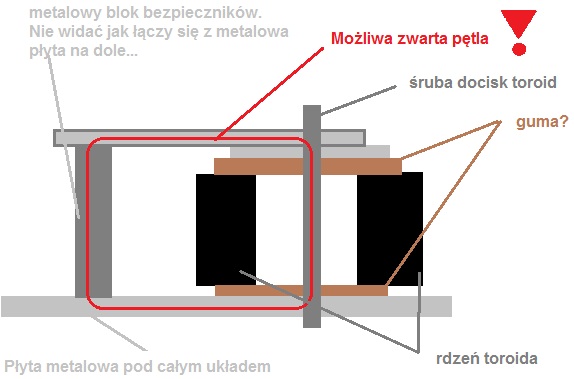

Patrząc na zdjęcia mam jedną uwagę i możliwość błędu.
Popatrz na mocowanie toroida i blok bezpieczników. Nie widzę dokładnie, ale możliwe że cała ta konstrukcja stanowi obwód zamknięty i przez to zachowywać się będzie jak dodatkowy zwój toroida. Objawi się to tym, że śruba idąca przez środek transformatora i blok bezpieczników zaczną się bardzo nagrzewać od prądów wirowych....
Tu jest z grubsza przedstawiony problem:
http://www.elektroda.pl/rtvforum/topic1283476.html
Żeby nie było tego efektu trzeba przerwać gdzieś tą pętlę. możesz np. kupić talerzyk do mocowania toroida i wyjąc tą blaszkę...

Post napisał: markcomp77 » 13 lip 2012, 11:03
zaproponowane ułożenie sterowników troszeczkę będzie utrudniać separacje w przestrzeni przewodów wejściowych i wyjściowych :(
kasztan pisze: dodatkowy zwój toroida
i to zwarty, to poważny problem

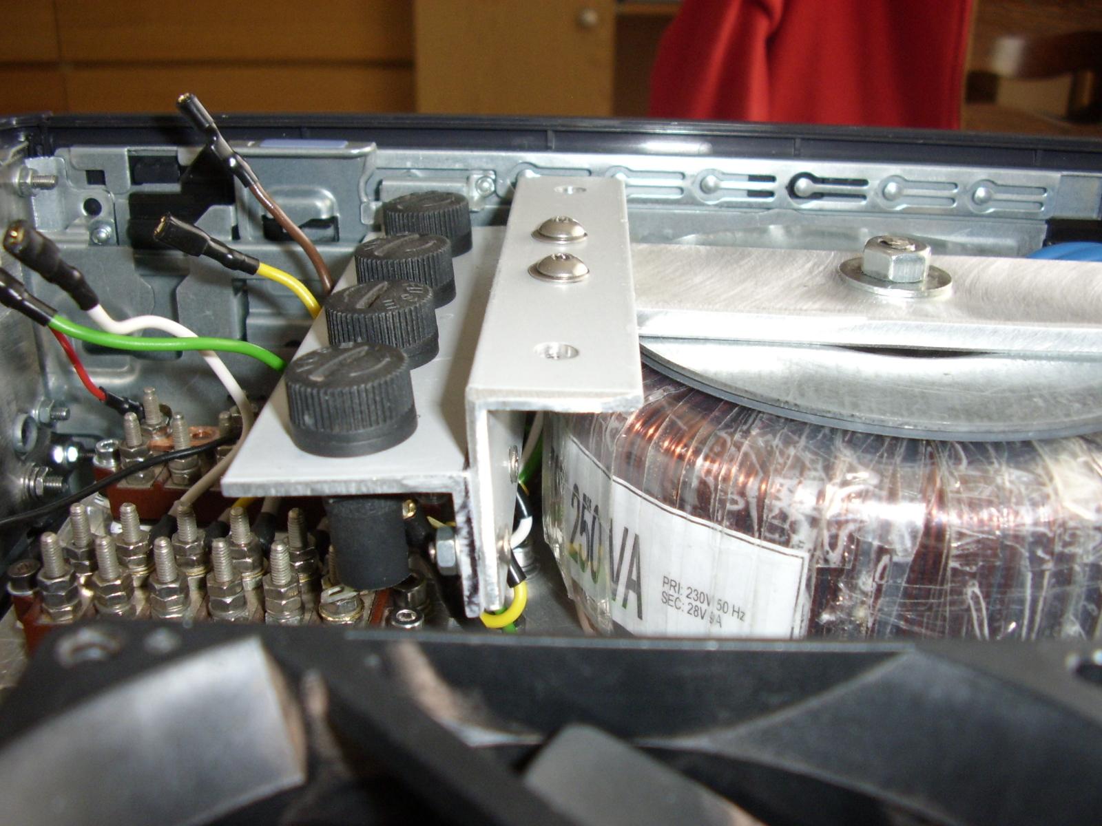

Post napisał: habit_m_ » 13 lip 2012, 12:12
markcomp77 pisze:zaproponowane ułożenie sterowników troszeczkę będzie utrudniać separacje w przestrzeni przewodów wejściowych i wyjściowych :(
Moja wiedza elektroniczna (elektryczna) nie pozwala mi zrozumieć tego stwierdzenia, proszę o wyjaśnienie.
Jeżeli chodzi o mocowanie troida to jest to tak, na dole jest płyta aluminiowa później kolejna na której zamocowany jest troid śrubą, później leży guma grubości 5mm, później troid, na nim guma od troida pod tależyk, metalowy tależyk, później aluminiowy płaskownik( ten kątownaik z bezpiecznikami też jest aluminiowy). Śruba w środku jest kwasówka, więc nie magnetyczna. Orginalnie jak dostałem zasilacz, to konstrukcja była jeszcze bardziej prostrza, a mianowicie na dole metalowy tależyk, zwykła stalowa śruba, na to kątownik aluminiowy, na nim mostek i kondensator. Wtedy się nie nagrzewało, dlatego nie wiem dlaczego miałoby teraz, skoro wpakowałem tam jeszcze na spód gumy 5 mm, śruba niemagnetyczna a na górze znowu guma - standardowa z 2 mm, i tależyk.
Ale zwróce na to uwagę przy działaniu czy się nagrzewa, najwyżej jakoś to zmodyfikuje. Może ten płaskownik mocujący bezpieczniki zrobić z jakiegoś izolatora ? Tworzywa lub rezotexu?

Post napisał: kasztan » 13 lip 2012, 12:20
Z Twojego opisu nadal wynika, że możesz mieć obwód zamknięty w układzie połączeń:
płyta pod toroidem -> śruba -> talerzyk docisk. toroid -> płaskownik ->metal modułu bezpieczników ->płyta pod toroidem
Podkładki gumowe żeby nie obetrzeć uzwojeń torida nie mają nic do rzeczy.
Tak samo magnetyczność materiałów się nie liczy tylko czy przewodzą prąd.
Sprawa jest dość poważna. Wszystko się zagotuje od sporego prądu jaki przepływa w zwarciu.
EDIT: Dziś piątek:) więc mam chęci i moment czasu by narysować Tobie możliwy układ.
Możliwy dodatkowy zwarty zwój stworzony przez mocowanie toroida

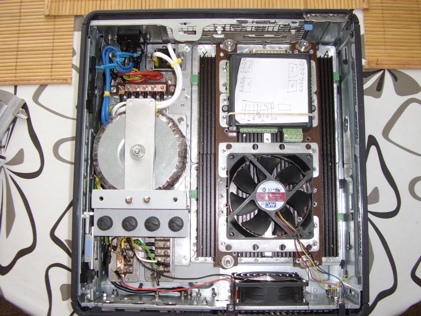

A i jeszcze mam pytanie, wentylator wyciągający powietrze z obudowy (ten stojący pionowo z przodu) - wyciąga powietrze z obudowy, to jak powinien działać ten duży poziomy leżący nad dwoma sterownikami? Powinien wyciągać ciepłe powietrze ze sterowników i pchać je do góry - wtedy oba wentylatory będą wytwarzały podciśnienie ciągnąc świeże powietrze z tyłu obudowy przez żeberka sterowników ku przodowi do usunięcia z obudowy. Czy odwrotnie ten wentylator duży powinien pchać powietrze z góry obudowy na żeberka sterowników, ale tu mi się wydaje że chyba jednak rozwiązanie pierwsze, ale może się mylę?

Oblookałem schemat, teraz rozumiem o co kolegą chodzi, nie te bezpieczniki nie łączą się w zaden sposób z dolną płytą.
Do tego płaskowniczka jest zamocowany kątowniczek aluminiowy i do niego drugi kątowniczek z bezpiecznikami, tak aby obniżyć grzybki bezpieczników, ponieważ w przeciwnym razie za wysoko by wystawały i niemożnaby domknąć obudowy.

Post napisał: markcomp77 » 13 lip 2012, 18:06
a górna część obudowa jest metalizowana lub metalowa od środka -- co może jednak zamknąć "uzwojenie" trafa... może jeśli dotknie metalowego nad trafem... ale można to zaizolować - przykleić kawał gumy w miejscu styku

OK zaizoluje z góry do obudowy.
Pytanie drugie, czy 12V dla płyty głównej cnc takiej jak z linku:
http://allegro.pl/plyta-glowna-cnc-4osi ... 14644.html
czy jest potrzebna zasilanie 12V skoro nie używam przekaźników na tej płycie?
I czy mogę do jej zasilania użyć 12 V po zredukowaniu rezystorem zasilania z traffo ?
