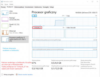

FTW pisze:
13 maja 2018, 15:10
freakolot pisze:
13 maja 2018, 14:26
heh.. nie zdążyłem widzę... ale quadro to akurat do fuison'a który jest na DirectX'ie to średni pomysł :)
W tej cenie (a nawet parę stówek taniej) - brałbym gtx1060 6GB nie bacząc na krzyki gawiedzi :)
Fakt - teraz doczytałem na forach, bo oficjalnie tego w wymaganiach nie podają. Chyba jest to jedyny CAD w takim razie, który ma użytek z mocnych kart do grania. Z drugiej strony obecne ceny kart standardowych są mocno nadmuchane przez krypto + bywają problemy z dostępnością niektórych modeli, więc Quadro to w dalszym ciągu dobry zakup.
Jeśli chodzi o quadro to nie ma co przepłacać
Render benchmark
Quadro P2000 - 2 tyś. zł
Ja mam GTX 1050i Ti za 800 zł i dobrze się sprawuje.
Niby Solidworks jedzie na procku i to jednym wątku, ale jak obracam modelem ok 100 elementów to procesor graficzny 3D na 70%
Przy renderowaniu w Solidworks Visualize 1350x1050 rozdzielczość 100.00, przejścia renderowania 1000 - czas 5-7 minut

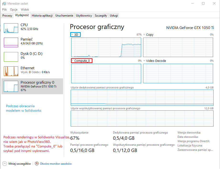

wiktoriano pisze:to procesor graficzny 3D na 70%
Gdzie to sprawdzić?

251mz pisze:
12 cze 2018, 11:27
Gdzie to sprawdzić?

Sprawdziłem , jak obracam modelem ok 200 elementów to skacze do 30-40%
