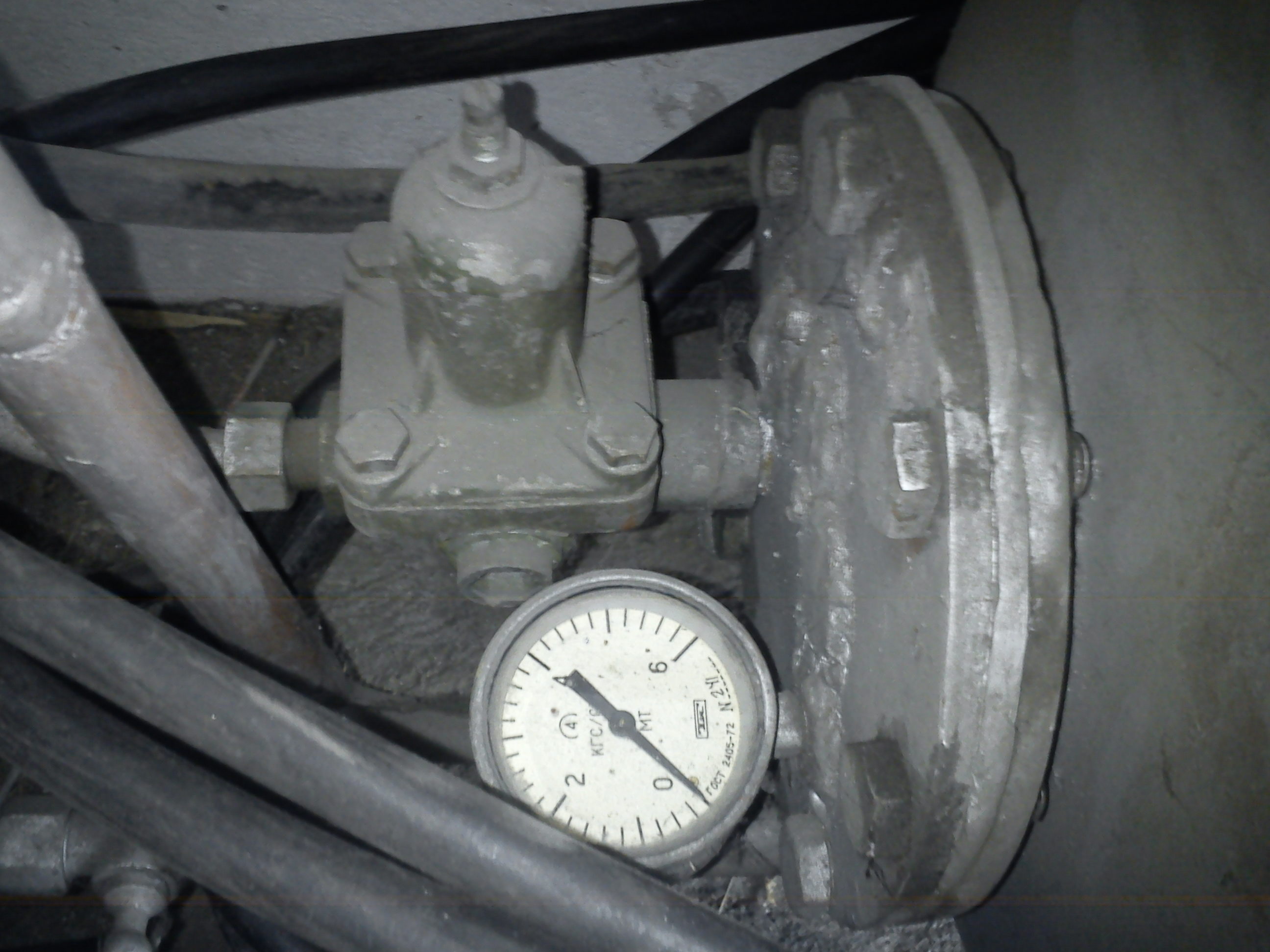

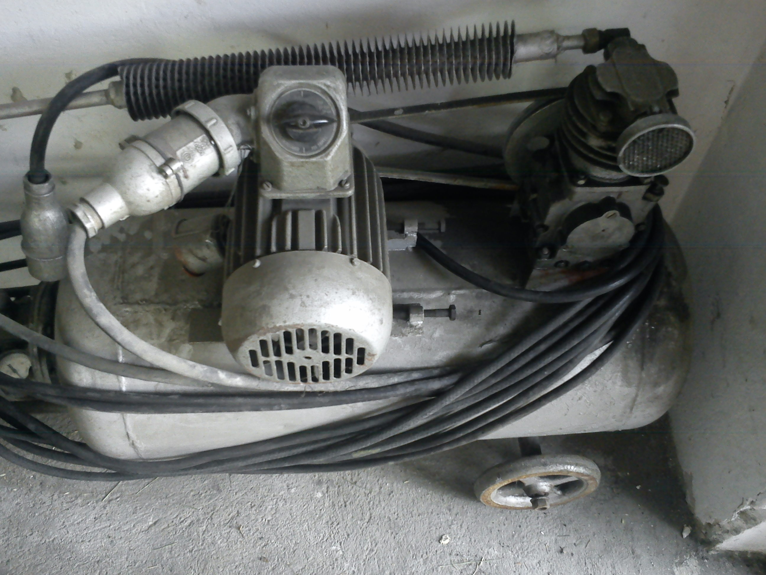

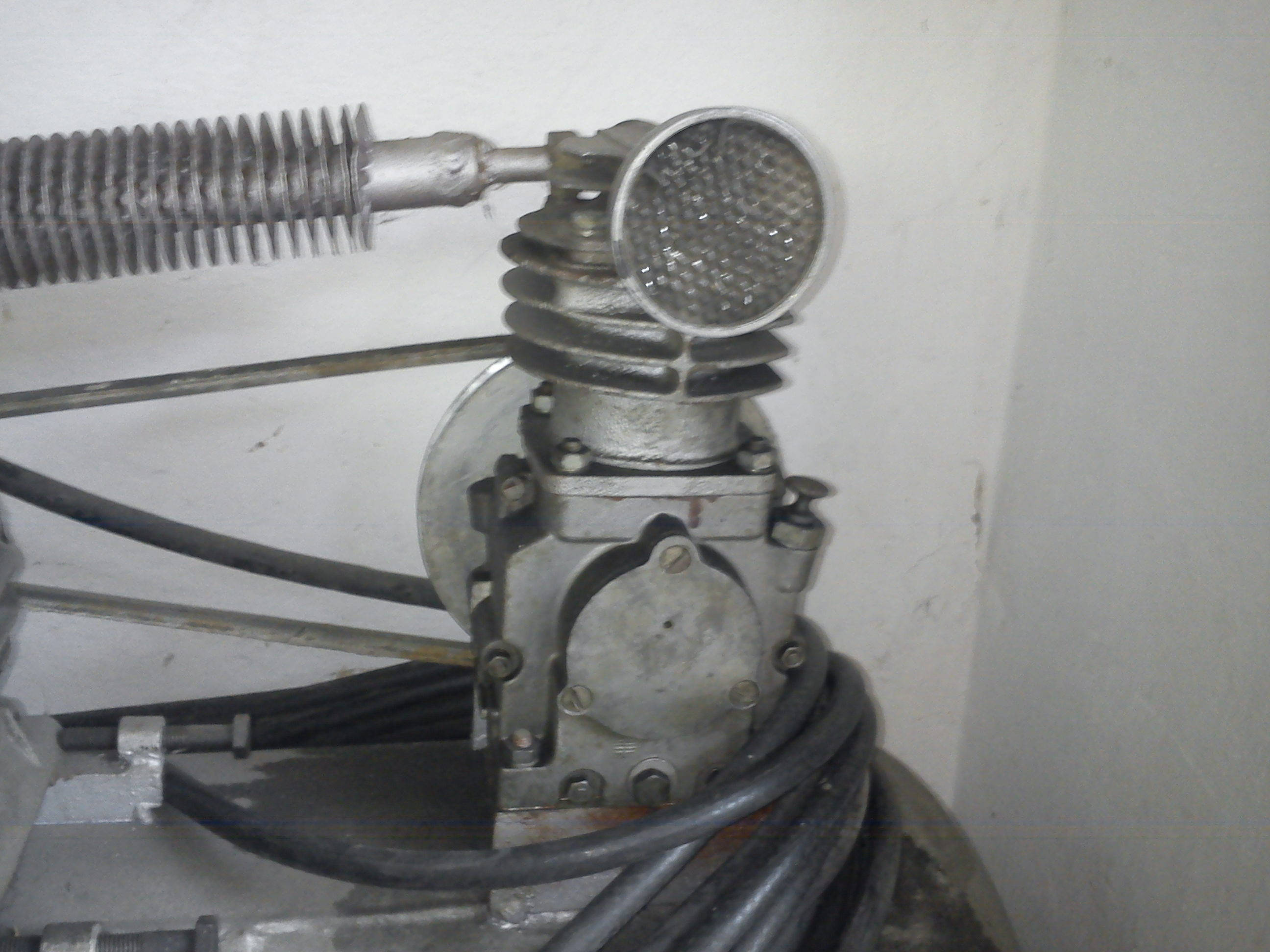

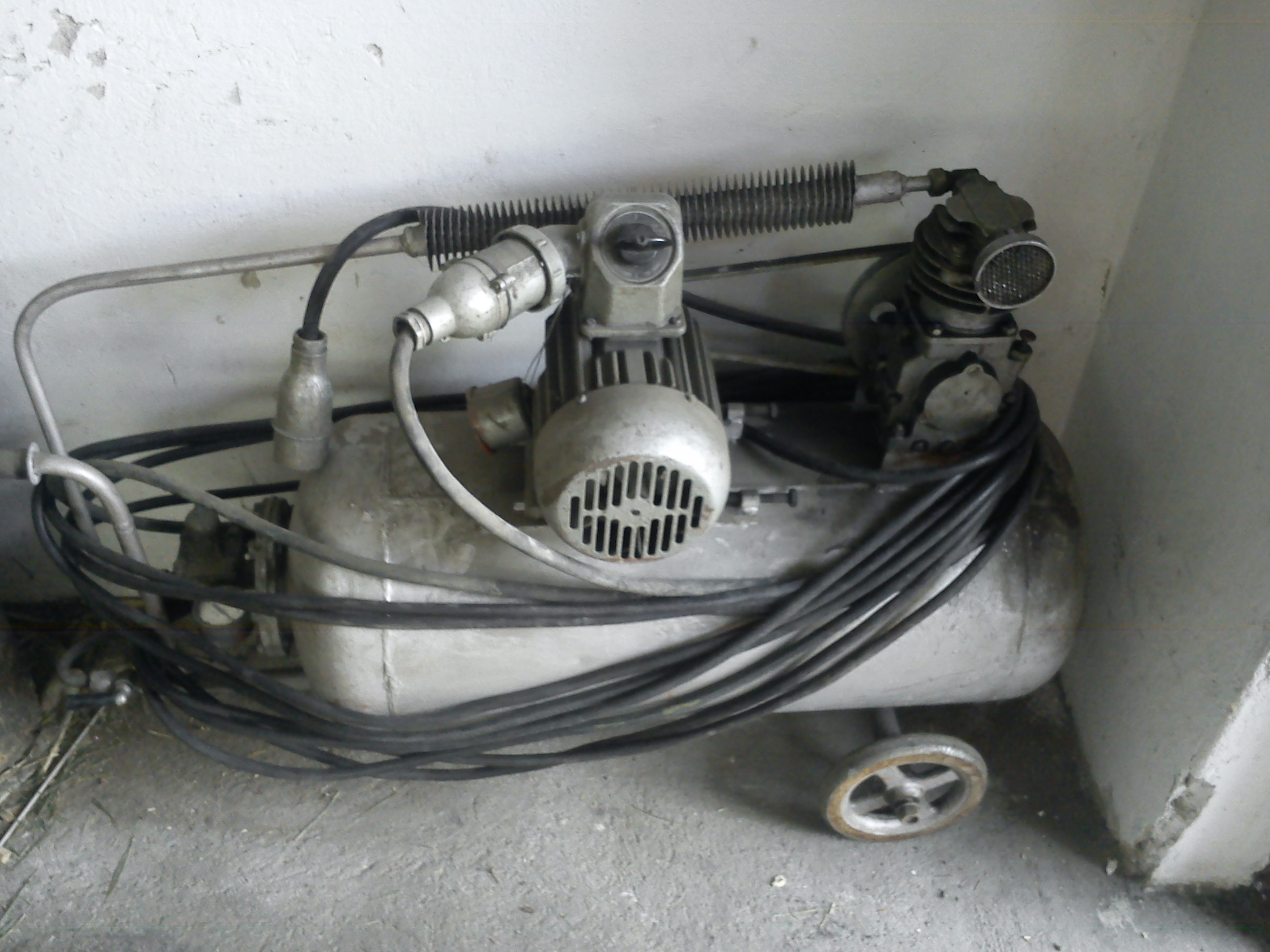

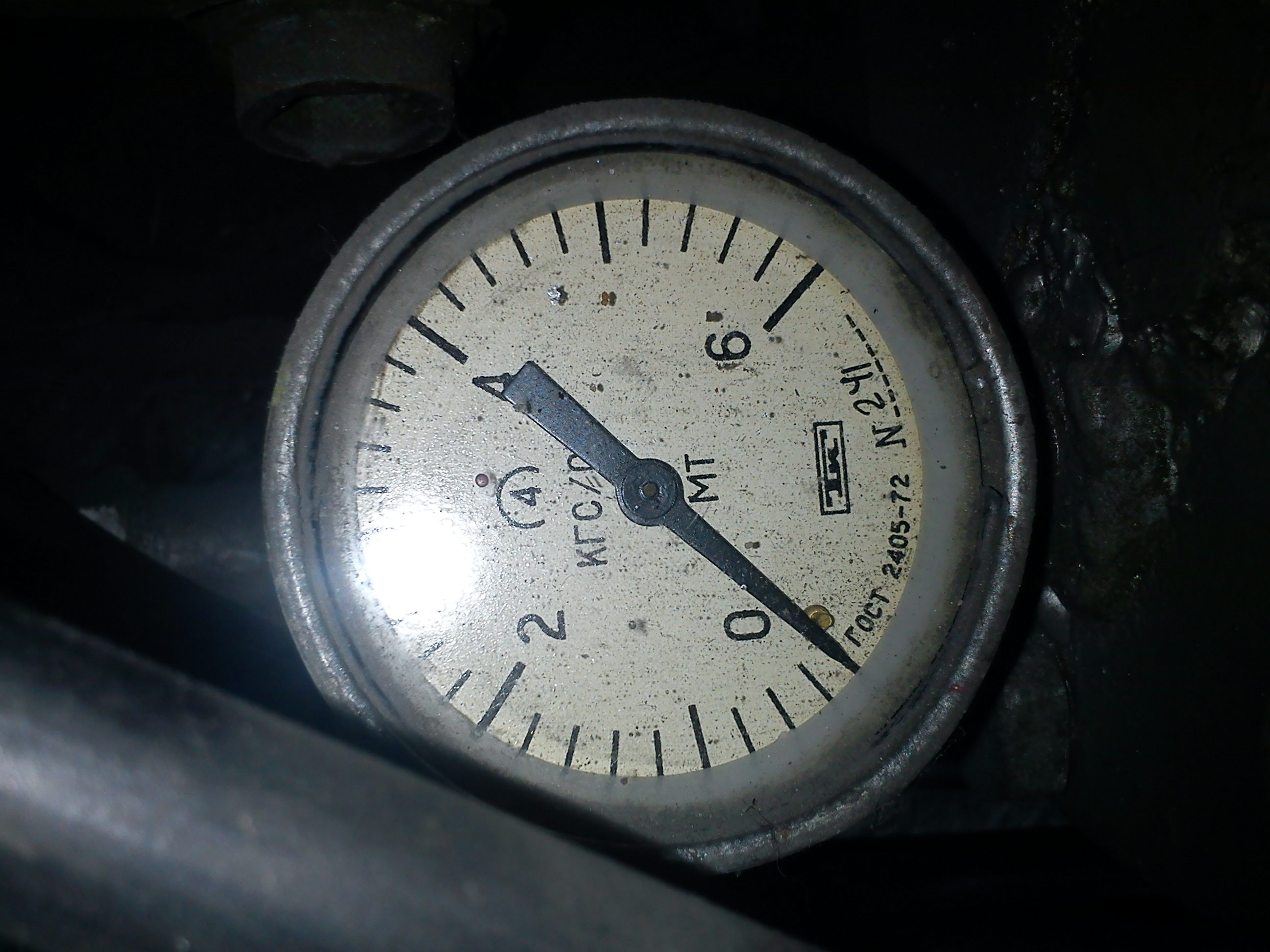

Witam, posiadam stary kompresor po dziadku i mam parę pytań. Stał on bez uruchamiania około 15lat a jego wiek oceniam na około 25lat. Wczoraj go wyciągnołem i uruchomiłem chodzi bez zarzutów. Nabiłem go jedynie do 3 atm ponieważ bałem się żeby nie rozwerwało zbiornika, nie wiem jaka jest jego wytrzymałość. Z tego co widzę nie ma on chyba wyłącznika ciśnieniowego. Dodam parę zdjęc proszę mi powiedzieć czy ten wyłącznik jest czy go nie ma. Z góry dziękuję.

Sama sprężarka ze stara , silnik z ręcznym wyłącznikiem , i typowy też chyba starowski zawór nadmiarowy (ostatnia fotka) choć może to być jakiś zabytkowy reduktor .
Trochę mało widać . Wyłącznika ciśnieniowego raczej na 100% nie ma , bo zasilanie idzie bezpośrednio na wyłącznik zamontowany na silniku.
Miałem podobne cudo , nabijał do chyba 6 atm. i potem szedł na zrzut (upuszczał nadniar ciśnienia przez ten zawór nadmiarowy) jak ciśnienie było odbierane przez odbiornik to zawór nadmiarowy się zamykał. ( mało oszczędne bo silnik cały czas idzie ) :roll:

PS ,jak widzę te aluminiowe wtyczki 3-fazowe to mnie ciarki przechodzą :!: :neutral: :mad:

Nikt nie wie jak bardzo jest zjedzony przez korozję od środka ,więcej niż 5-6 atm bym nie bił .
Na manometrze max zakres to 6 więc 5-u nie powinno się przekraczać .
Wypadało by zrobić tzw. próbę wodną samego zbiornika . Ale czy to ma sens :roll: ??
