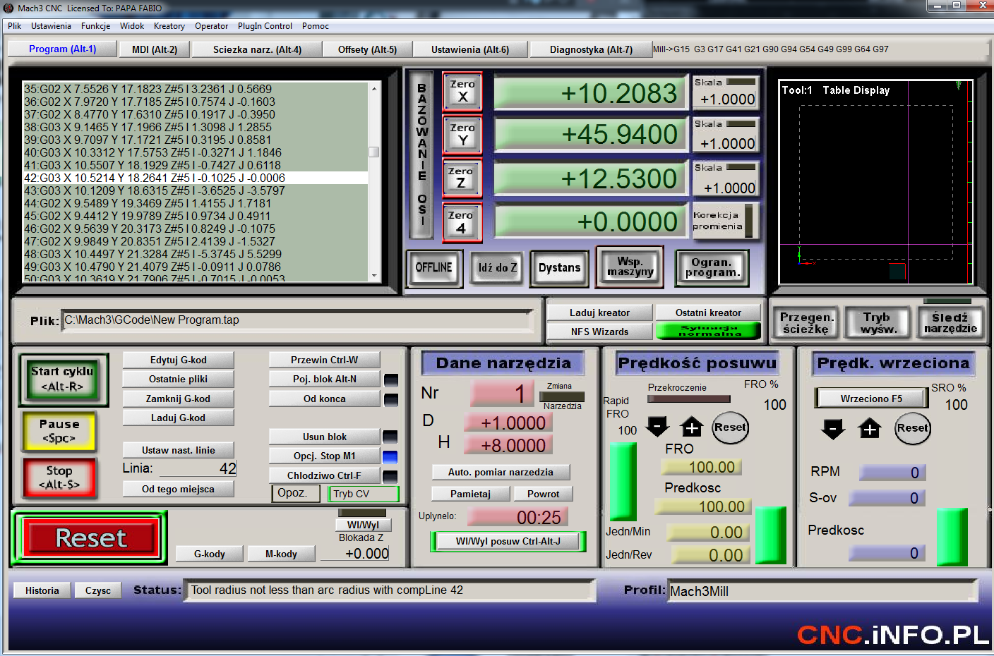

Jaki masz najmniejszy promień w wycinanym profilu? Jeśli mniejszy niż połowa frezu to maszyna (mach) nie przyjmie korekcji bo nie obliczy trajektroriii i pokaże błąd. W tablicy narzędzi ustawisz śrefnicę freza. M6T1 to zaczytanie tego freza G40 to odwołanie korekcji w programie, G41 lub G24 to przywołanie z jednej bądź drugiej strony profilu.
Na początek zrób sobie program na kwadrat i sprawdź sobie jak działa korekcja z G41 lun g42.

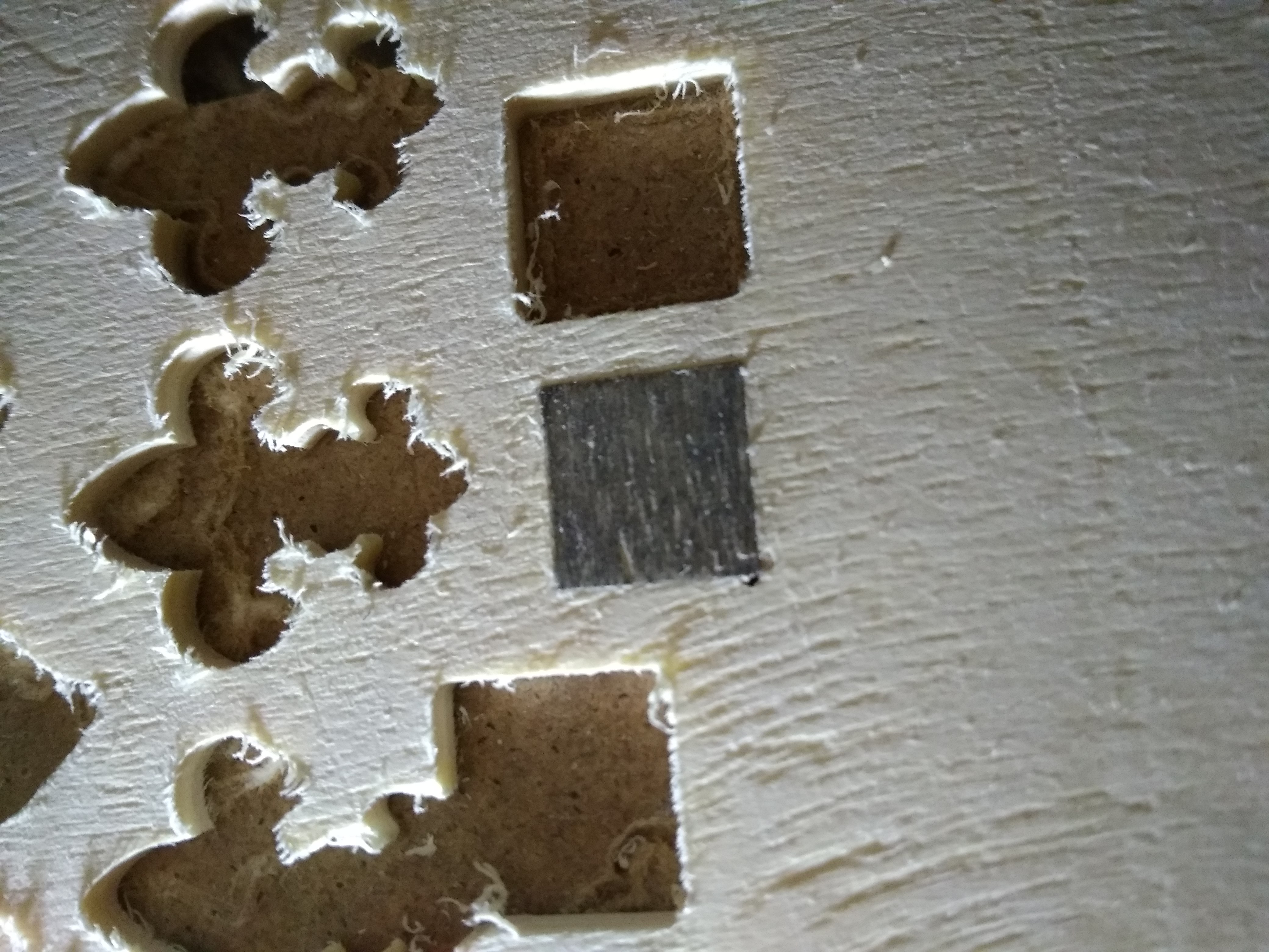

Zauważyłem że dodatkowy ruch na rogach i wycięty element miał dokładnie 10 mm * 10 mm przy zastosowaniu G41 i 8 mm * 8 mm przy G42. dość ciasno udało mi się wcisnąć do otworu wycięty element.
Zatem zadziałało, odniosłem sukces dzięki podpowiedziom, bardzo dziękuję.

Kwadraty pasują
Ale zgodnie z przewidywaniami jest błąd kompilacji bardziej skomplikowanego kształtu.
I jak tu wybrnąć z tego kłopotu?
Przerobić grafikę?
Mniejszy frez?

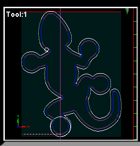

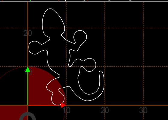

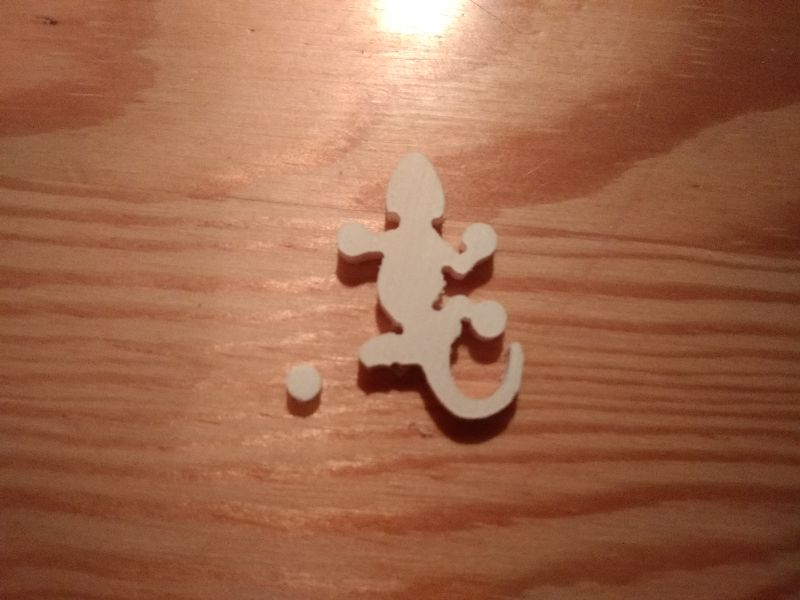

Z pewnymi kształtami radzi sobie Mach3 dobrze ale czasem generuje jakieś własne twory o których ciężko wybadać o co chodzi.
Mianowicie wykombinował sobie kółeczko zamknięte (odciął wyspę) w miejscu gdzie miał być półwysep.
I oddzielił mi jedną łapkę od reszty. Z lewej strony szyjki też generuje koło bez potrzeby.

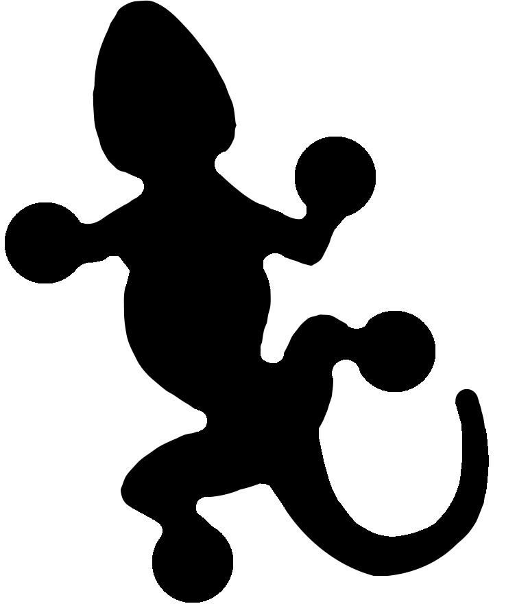

Rysunek który przekonwertowałem programem LaserGRBL
Po dodaniu G41
Mach3 generuje mi bubla. Gdyby to był g code przepisał bym kilka linijek ale to program generuje ofset i nie wiem jak to sobie poprawić.
W symulatorze wszystko OK.
Tam nie ma bubla z odcinaniem dolnej lewej łapki.

exequtor pisze:
14 lis 2018, 20:23
Po dodaniu G41
Wrzuć DXF tych obrazków z notatką jakim frezem to obrabiasz , a powiem co jest nie tak.

Tak jest sekwencyjny ale to zupełnie nie zmieni sytuacji.
DFX'a nie mam przerabiałem obraz rastrowy na g code programem LaserGRBL
i na wektorówce słabo się znam.
Wzór zamieściłem wcześniej.
Frez 1 mm
