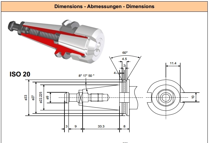

Dzisiaj w robocie próbowałem wytoczyć gniazdo dla tego stożka niby iso20, ale głupi nie zmierzyłem tylko wytoczyłem z rysunków jakie mam do wrzeciona i te stożki co ja mam są dużo za małe... 5mm na średnicy. Pytanie:
Jakie są wymiary stożka iso20 i jaki jest kąt tego stożka, ma ktoś takie dane? A jakie są dla iso15, bo u mnie w grubszej szęści stożek ma 15.5mm i kąt jakieś 8 stopni

Co do kąta - tak na prawde nie potrzebujesz znać dokladnej wartosci (i tak nie ustawisz jej na skali obrabiarki). Zmierzyles z grubsza, ustawiasz z naddatkiem przy toczeniu, tusz na oprawke i sprawdzasz jak przylega. Potem poprawka, sprawdzasz, poprawka, sprawdzasz i tak do skutku
Swoja drogą, jest sens cokolwiek robic pod tak male oprawki? 15mm w grubszej czesci to zabawka a nie oprawka na jakies rozsadne frezy.

u mnie rozsądnym frezem jest największy 8mm. reszta to 3mm. Chciałem wiedzieć wymiary stożka iso20 żeby móc wystawić negatywa sprzedawcy bo kupiłem iso20, ale ze znalezionymi wymiarami mi się to nie zgadza, chyba że ta nazwa "iso" oznacza coś innego i wymiary stożka mogą być jakie się chce. akurat tokarka jest numeryczna więc kąt mogę ustawić do 3 miejsc po przecinku. Chyba znalazłem ten kąt, ale wymaga jeszcze dokładniejszego sprawdzenia, Nie miałem już czasu przed świętami. U mnie kąt wyszedł 8stopni, ale gdzieś znalazłem iso20 z kątem 8stopni17minut5sekund. Ale chcę te wszystkie informacje potwierdzić

smouki pisze:u mnie rozsądnym frezem jest największy 8mm. reszta to 3mm. Chciałem wiedzieć wymiary stożka iso20 żeby móc wystawić negatywa sprzedawcy bo kupiłem iso20, ale ze znalezionymi wymiarami mi się to nie zgadza, chyba że ta nazwa "iso" oznacza coś innego i wymiary stożka mogą być jakie się chce. akurat tokarka jest numeryczna więc kąt mogę ustawić do 3 miejsc po przecinku. Chyba znalazłem ten kąt, ale wymaga jeszcze dokładniejszego sprawdzenia, Nie miałem już czasu przed świętami. U mnie kąt wyszedł 8stopni, ale gdzieś znalazłem iso20 z kątem 8stopni17minut5sekund. Ale chcę te wszystkie informacje potwierdzić
Dla iso 20 istotnie jest zwykle podawany kąt 8°, ale ... czasem 8stopni17minut5sekund :???:
Możliwie, że zleży to od precyzji opisu.

Właśnie tym rysunkiem sugerowałem się przy toczeniu gniazda.
czyli kupując stożek iso20, nie mając na aukcji podanych wymiarów mogę kupić złe stożki?
