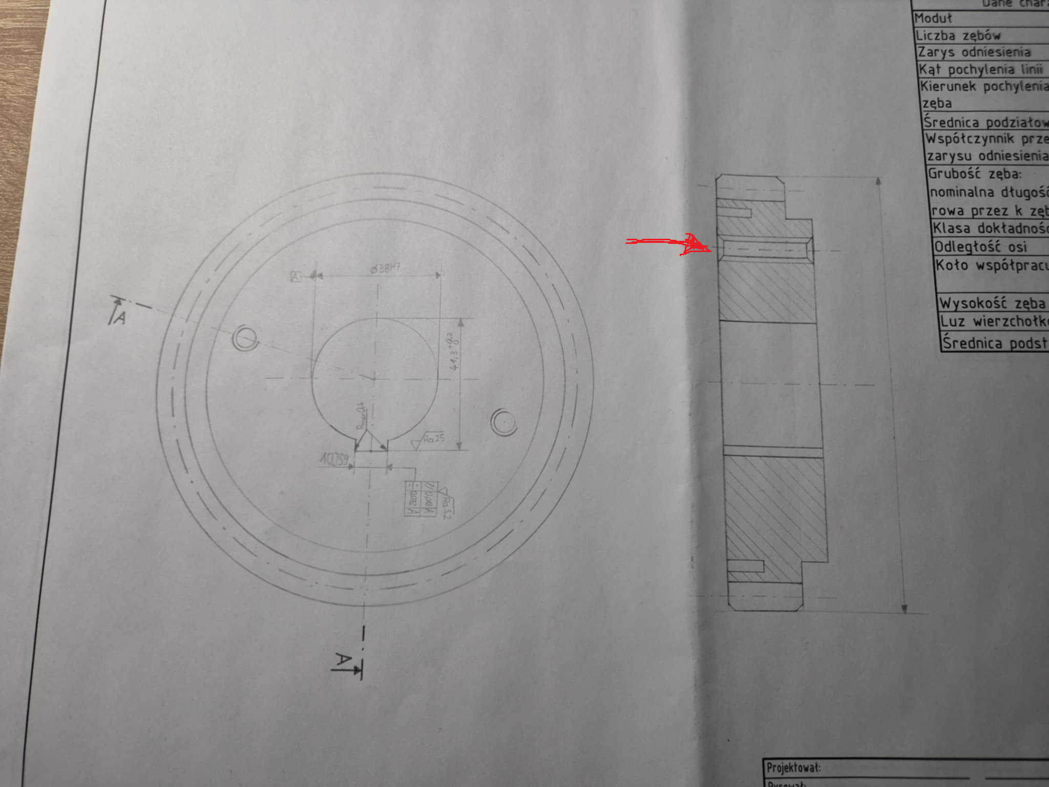

Witam, mam problem. Mianowicie chodzi mi o otwór na przekroju został zaznaczony strzałką. Jest to przekrój koła zębatego z otworami gwintowanymi. Proszę o pomoc, czy ten otwór gwintowany został dobrze narysowany na przekroju. Jeśli nie, to prosiłbym o podpowiedź jak powinno to wyglądać poprawnie. Z góry dziękuje :) Od razu powiem że otwór ma fazki.

https://www.obliczeniowo.com.pl/319 (kreskowanie do średnicy wewnętrznej otworu, bez fazek)
(http://www.elektronik.lodz.pl/gwinty/rys.htm)

Rysunek na poziomie szkolnym z paroma problemami ... stąd też błąd w kreskowaniu przekroju otworu gwintowanego. Jakbyś bardziej pilnował które linie są grube które cienkie to byś może nie popełnił błędu. Linia gwintu cienko, otworu grubo, kreskowanie przekroju zawsze do linii grubych chyba ze to np. pół-widok pół-przekrój to do linii osiowej.
