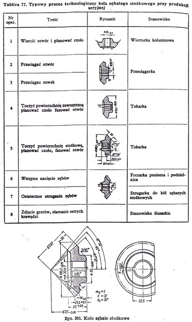

Potrzebuje proces technologiczny koła zębatego jestem trochę w tym ciemny i nie wiem jak, najtrudniejsze w tym dla mnie są rys do tabeli żeby zrobić proces pan kazał zrobić w tabeli w której znajduje się: nazwa zabiegu, rysunek,stanowisko maszynowe,narzędzie skrawające, przyrząd pomiarowy. Pomóżcie proszę z góry dzięki

mam coś takiego dobrze to jest
[ Dodano: 2013-05-14, 16:41 ]
patryko954 pisze:znajdę gdzieś tą książkę w internecie multimedialną jak ktoś znajdzie gotowy proces proszę dać linka :D
[ Dodano: 2013-05-14, 16:01 ]
tylko bym chciał żeby ktoś mi tu rysunki poprawił żeby było dobrze widać :D tylko 5 nie trzeba bo to zwykłe kolo zębate

Nie mam pojęcia skąd to masz, ale jak dla mnie to leży daleko od opracowania procesu technologicznego koła zębatego.
Tu masz przykładowe karty (na końcu w "Inne materiały"):
http://www.dtp.put.poznan.pl/main.php?dzial=materialy

Już zrobiłem proces tylko potrzebuje pomocy bo nie wiem gdzie nie gdzie jak i spr czy dobrze po niżej dam zdj procesu mojego :D z góry dzięki
