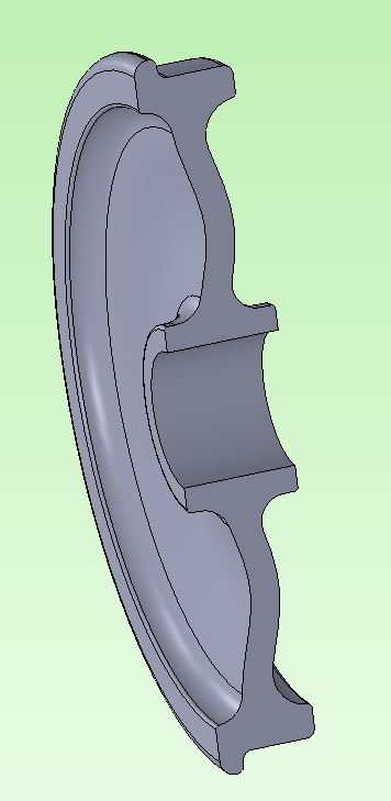

Dzięki serdeczne. Ustosunkuje sie do tego przy projektowaniu tego koła z sinusoidą.
Póki co, zrobiłem sobie koło "zwykłe" gdzie nie ma sinusoidy między cześcią oparcia na osi a powierzchnią, tylko jest podpora ukośna.
http://www.speedyshare.com/sjtnC/Kolo-2.SLDPRT
Btw, sugerowałem się tym:
Tak to wygląda. Czy może ktoś zerknąć na to i udzielić mi ciekawych rad, na co zwrócić uwage przy dalszym projektowaniu, co jest tu nie tak (nie wymiarowo, ale nazwijmy to "technologicznie solidworks'owo"). Dodam że jestem raczej samoukiem, w wolnym czasie robie sobie jakieś małe projekty dla siebie. Solida miałem na uczelni dokładnie 8x1,5h. Za dużo to nie zrobiliśmy, bo wiadomo, jedni nie nadążają, inni w ogóle nie umieją odpalić programu. Więc w ramach czasu wolnego, pożytkuje go w sposób taki jak widać :)

Najszybciej było by gdybyś przerysował ten przekrój a później wyciągnął po profilu okręgu, chociaż nie mam pewności czy dało by to efekt "sinusa"

No tak właśnie robiłem, przekrój a potem wyciągniecie po ścieżce.

Chodzilo ci o cos takiego???
wzor na sinusoide 15 * sin ((x) /52)

Epicko, dokładnie tak! Dziękuje kolego!
