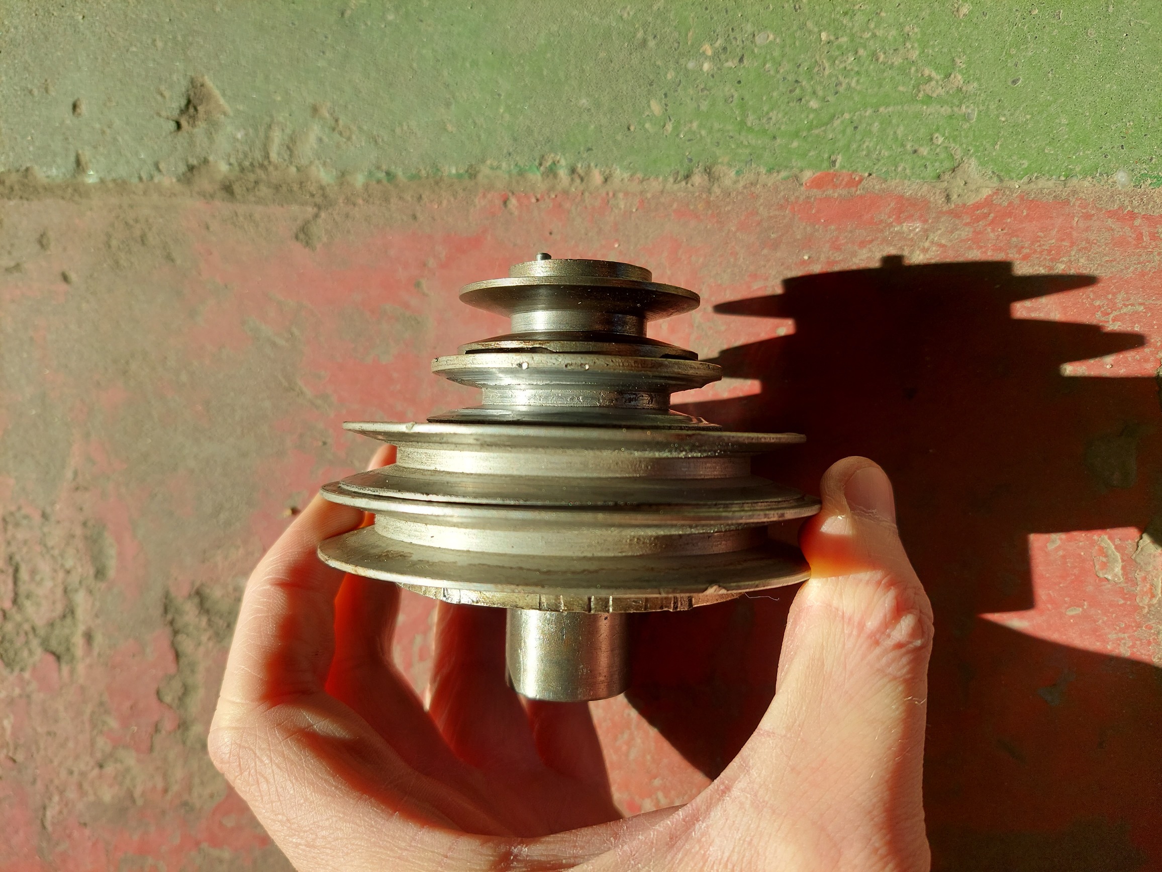

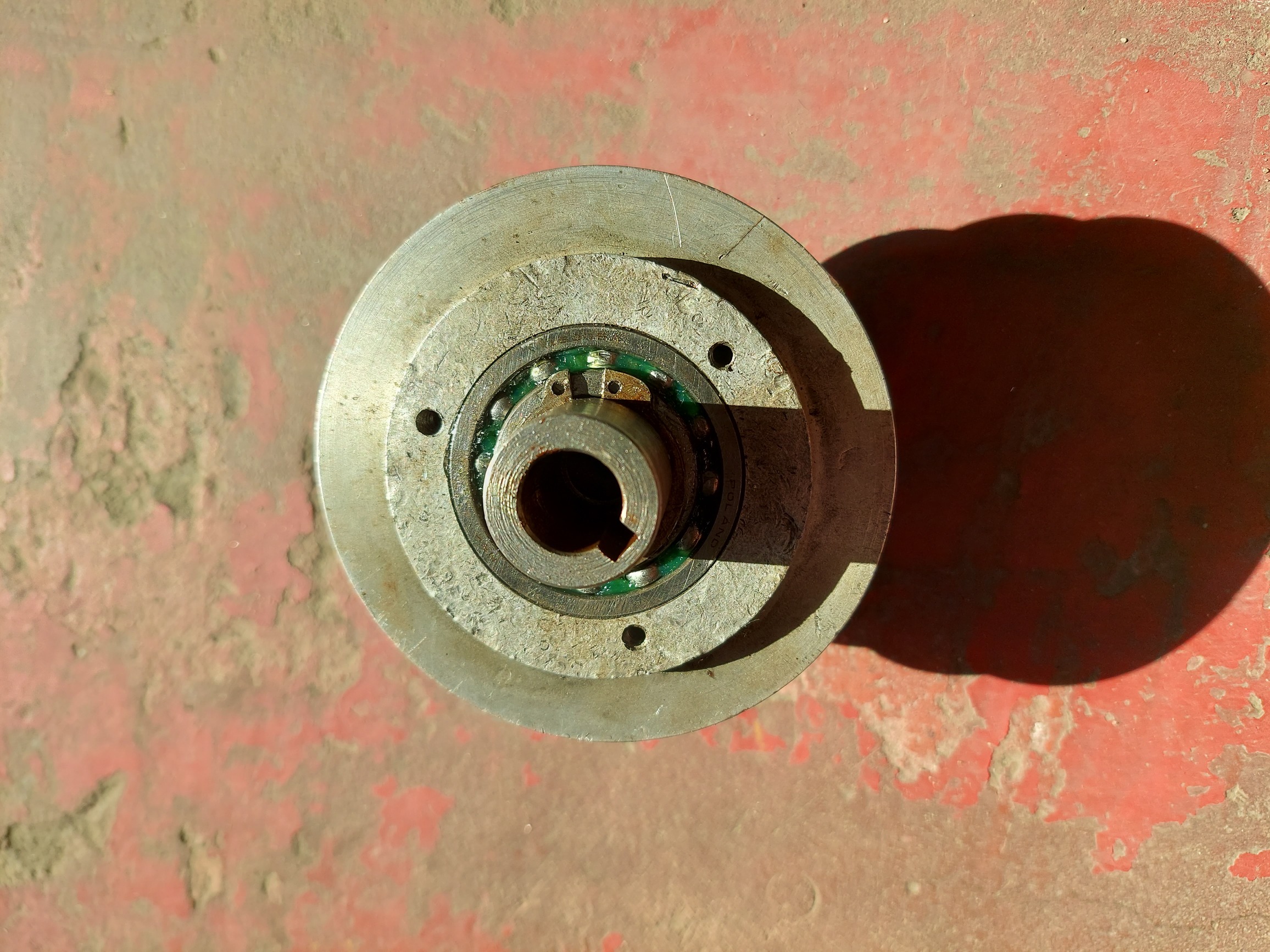

Czy posiada ktoś lub wie gdzie mogę zdobyć koło pasowe silnika do starej miniaturowej tokarni Uniwersal 2 (TSZ-3)? Średnica wału silnika to 14mm. Oryginalne koło ma spore bicie przez co tokarnia wpada w wibracje. Byłbym wdzięczny za podpowiedzi gdzie takowego szukać.

Można je poprawić i bicia nie będzie...
A widoczne łożysko w porządku?

RomanJ4 pisze:A widoczne łożysko w porządku?
Tak, łożyska wymienione na nowe

To się nazywa Pagoda Pulley Wheel u chińczyków od cholery jest tego... za 50-80zł można kupić.

Można kupić ale nie do Uniwerasala 2. Pozostaje zamocować na sztywno i znaleźć przyczynę bicia. Paski klinowe też mogą być przyczyną drgań.
