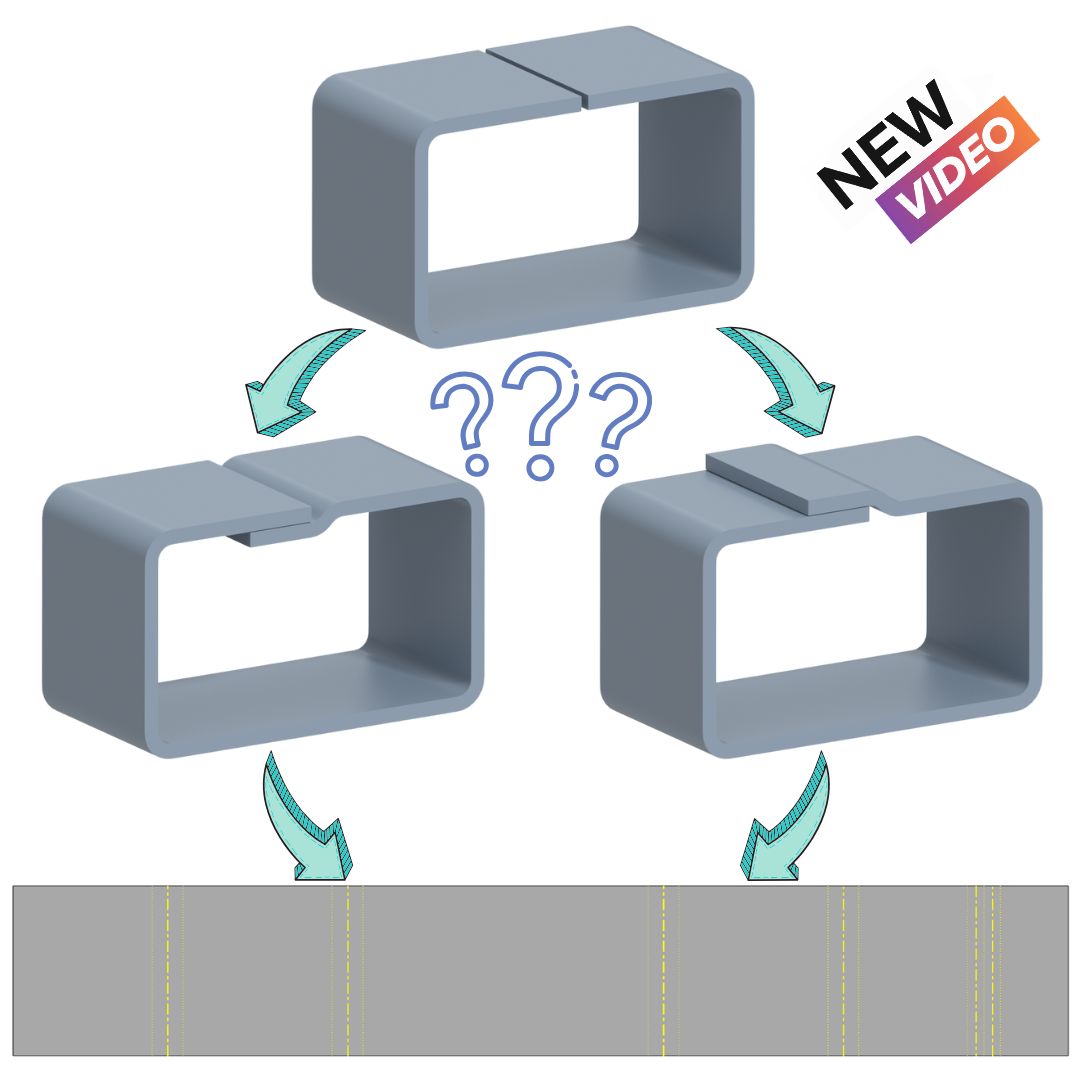

Kołnierz kołnierz 0° "na zakładkę" Inventor 2025
kacper.suchomski
Posty: 12
Rejestracja: 13 cze 2024, 09:14
Lokalizacja: Piła, Polska
Post napisał: kacper.suchomski » 08 sty 2025, 16:11
Gdzie się podziała ta funkcja? 🧐
W wersji 2025 Autodesk wprowadził w Inventorze nowy panel dla funkcji kołnierza blachy, zastępując nim poprzednie okno dialogowe.
Narzędzie zyskało kilka nowych możliwości, ale interfejs został całkowicie przebudowany. 🌟
W poprzednich wersjach istniała dedykowana opcja kołnierza na zakładkę, znana jako „Stara metoda”.
Obecnie funkcja ta nadal istnieje i umożliwia szybkie dodawanie kołnierzy 0°, ale została ukryta w odpowiedniej kombinacji przycisków w panelu. 🤔🔍
Niedawno dowiedziałem się, że to ustawienie jest trudne do skonfigurowania dla niektórych użytkowników, więc postanowiłem nagrać film, który będzie dostępny dla wszystkich.
Miłego oglądania 👇
🎞️ https://youtu.be/VeuZOSDi7pE 🎞️

Nowy panel daje więcej możliwości od starego interfejsu:
1. więcej opcji definiowania geometrii
2. możliwość zapisania wstępnych ustawień (szablonów operacji)
Panele są również zbudowane tak, aby kolejność poleceń miała charakter zbliżony do naturalnego ciągu definiowania parametrów przez użytkownika (w miarę możliwości). Poprzednie okna dialogowe przypominały Tetrisa - funkcje były rozmieszczone w losowych częściach okna z myślą o minimalizowaniu obszaru okna polecenia.
Niemniej każda zmiana wymaga przyzwyczajenia.
