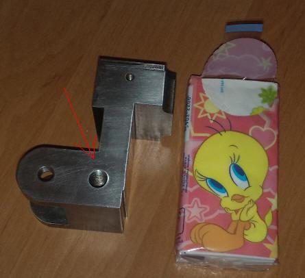

mam wywiercony i nagwintowany otwór w tym miejscu co nie trzeba, otwór jest przelotowy na dł ok 50 mm. Chcę rozwiercić otwór i wpakować na wcisk wałek przewiercić i nagwintować. Nowo wywiercony otwór "złapie" część zakołkowaną, wyjdzie coś z tego Waszym zadaniem ?
PS Podjąłby się koś wykonania czegoś takiego? oczywiście zapłacę

nie chcę zlecić robienie detalu od nowa bo jest trochę dłubaniny, coś takiego, gwint do rozwiercenia M10

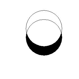

Post napisał: ma555rek » 07 sie 2012, 22:46
choćby to.JPG (5.86 KiB) Przejrzano 2540 razy

Post napisał: ma555rek » 08 sie 2012, 08:38
Ten rysunek wyżej zamieściłem dlatego że odpowiedzi typu "spoko", "wyjdzie, co ma nie wyjść", "zrób tak i tak" w 100% zależą od tego drobiazgu jakim jest wielkość tego częściowego pokrycia.
Ile to jest?
Jak mało to wbij kołek, jak dużo to wbij tak duży kołek aby otwór w nowym miejscu zmieścił w treści dużego kołka.
Czy można będzie wyrwać lub wyciągnąć tego wbitego kołka?
Bo wtedy wstaw kołek z kołnierzem po przeciwnej stronie śruby
Czy możesz zaspawać jak pisał kol wcześniej?
Czy... no mnóstwo jest wariantów do pytania "Czy można przesunąć otwór bo nie wyszedł..."

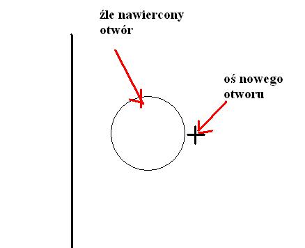

grze
Post napisał: grze » 08 sie 2012, 10:10
Otwór musi być przesunięty, milimetr, dwa od krawędzi starego otworu
