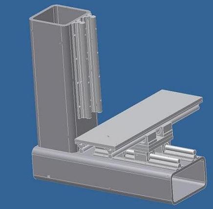

Wybaczcie ze rysunek nie dokończony ale troche bieganai miałem i sie nie wyrobilem, podkreslam ze jest to pierwsza wersja i napewno duzo bedzie zmieniane, wszelkia krytyka i rady mile widziane

Ja bym raczej dał szersze to profile. w osi zet to już w ogóle wąziutko. Daj je szersze nieco, ten poziomy wypuść do tyłu i daj takie trójkątne wsporniki do połowy wysokości tej kolumny. Będzie o wiele sztywniej :) I w podstawie przydałyby się poprzeczne belki żeby to stało stabilniej.

Dzięki za rady, propo wzomocnien z tylu po wklejeniu tego sam jakos wpadlem na pomysl :)
Jesli chodzi o podstawe to bardzo mozlwie ze bedzie wykonany stół a cala maszynka to niego mocno przymocowana:) ( zastanawiam sie tylko ze robić podstawe z jednego duzego profila czy z dwoch i zespawac je z poprzeczkami)
Profile też dam szersze, ale jaką grubosc byscie mi polecili scianki ?? i co sadzicie o mocowaniu lozysk w osi Y i X czy lepiej wykorzystac gotowe oprawki czy moze zlecic wykonanie??

Post napisał: piwkot » 01 mar 2010, 10:06
grubość profila jak największa, na tyle na ile wystarczy Ci kasy :mrgreen: Jeśli to mja być na stole jakimś to dobrym rozwiązaniem byłaby mocna ciężka ładnie splanowana płyta np. 20 mm. Koszt zrobienia opraw nie będzie niższy niż zakup gotowych, chyba że po znajomości. Chyba, że wykonałbyś jedną dużą oprawę do wszystkich 8 łożysk. Są takie na forum , duży blok aluminium z frezowanymi gniazdami pod łożysko i nakrętki śrub.
