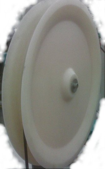

koło pasowe
Post napisał: podrzeźbi » 30 sty 2009, 13:58
Takie rzeczy sie produkuje, sam chciałbym wiedzieć z czego. Koło na zdjęciu ma
wymiary ok. 30 x 4 cm. I widać na nim ślady toczenia.
koło pasowe.jpg (19.41 KiB) Przejrzano 3373 razy
Grzesiek112
Posty: 68
Rejestracja: 02 sie 2007, 22:11
Lokalizacja: ~~~~
#18
Post napisał: Grzesiek112 » 30 sty 2009, 17:50
podrzeźbi pisze:Takie rzeczy sie produkuje, sam chciałbym wiedzieć z czego. Koło na zdjęciu ma
Z poliamidu, ewentualnie polietylen
