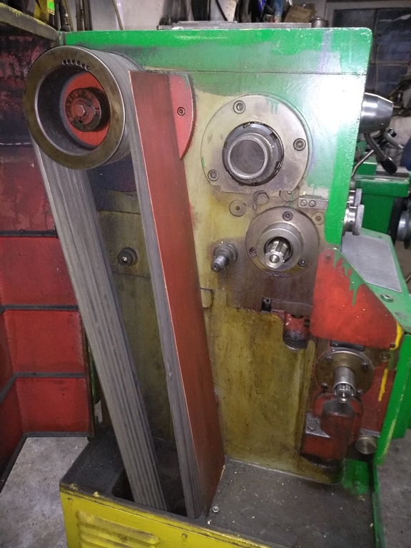

Witam wszystkich jako nowy użytkownik forum. Piszę do Was bo mam problem. Otóż kupiłem tokarkę konwencjonalną TUJ 50 z 1971r w której brakuje kół gitary. Nie ma żadnego koła bo ktoś sprzedał je na złom. Czy jest może ktoś na forum kto posiada wiedzę na temat jakie koła potrzebuje (jako standard) bo wg tabelki ja rozumiem ze potrzebuje koła z32 z64 z96. Być może ktoś z forumowiczów jest w posiadaniu takich kół lub rysunku technicznego tych kół.Koła gitary TUJ50

Jeżeli potrzebne są narysowane koła zębate, to nie widzę problemu.
Tylko chciałbym wiedzieć jakie są dokładne wymiary trzpieni na których są zwykle wielokliny, bo nie mam pewności czy każdy typ tokarki TUJ ma takie same. A więc czekam na te wymiary.
Jak możesz do pokaż zdjęcie otwartej pokrywy przekładni gitarowej tak, żeby było widać co tam jest a czego może jeszcze brakuje.

Witam i dziękuje za zainteresowanie tematem. Jestem początkującym amatorem i nie wiem co powinno wchodzić w skład gitary. więcej fotek podeśle później . Koła z drugiego linka nie pasują bo mają 4 wypusty a u mnie musi być ich 6.

No, a wymiary jakie są?
Widzę jeszcze, że brak płyty gitary do mocowania kół pośrednich czy jest? Właściwie nie wiem jak ma mieć ten typ maszyny, ale jeżeli oba wielokliny są na jednej płaszczyźnie to może się obejdzie.
Ważne, żeby dostać dwa koła zębate które pasują na te wielokliny, jedno powinno mieć dwa razy więcej zębów od drugiego, trzecie koło natomiast ma być takie, że zazębi się pomiędzy tymi dwoma i je mechanicznie połączy przekazując napęd. Oby tylko przekładnie do posuwu były całe.

No niestety nie ma żadnej płyty. Jutro zrobię fotki całości i pomierzę wałki. Z tabelki w pierwszym poście wynika ze muszą być 3 koła z32 z64 z96 Czy możesz to potwierdzić? A może ma ktoś fotkę jak powinno to wszystko wyglądać z założonymi kołami.

Zdjęć nie trzeba robić, bo są w necie:
http://www.maszyneria.pl/tokarka,uniwer ... ,1843.html
Płyta jest pod środkowym i pod małym kołem zębatym i niezbyt dobrze ją widać.
Poszukaj w goglach "Gear lathe banjo", może to podobnie wyglądać jak to:

Jeszcze jednego wymiaru brakuje, ale z tym co jest to widać, że nie jest to połączenie standardowe.
https://www.okey.ch/pdf/raeumnadelverze ... hnis09.pdf
A więc wychodzi na to, że typowe produkty nie będą miały zastosowania w tej maszynie. Możliwe, że stąd tak wysoka cena tego jednego z kół w ogłoszeniu. No więc mogę te koła narysować, ale do czego to ma się przydać?

pioterek pisze:Zdjęć nie trzeba robić, bo są w necie:
Tyle ze to jest większy model i ma inne koła.
Jutro zrobie zdjęcia jak to wygląda w oryginale.
