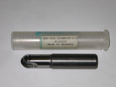

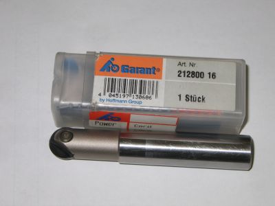

Te dwa frezy płytkowe wytrzymały po dwa 14 godzinne programy wykonując na gotowo dwie matryce i dwa stemple w materiale NC11LV o twardości 60HRC
