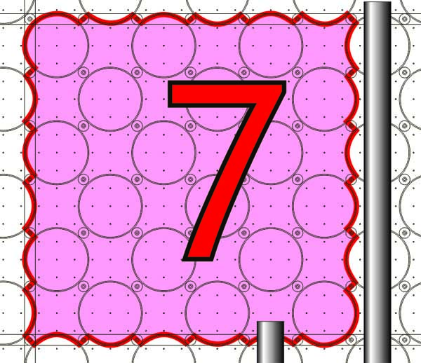

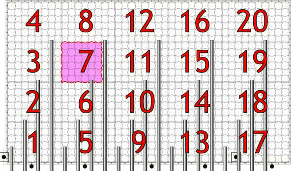

,,Jaka była średnica otworów w stosunku do średnicy rury doprowadzającej próżnię?''
Z otworami w powierzchni stołu i kanałami doprowadzającymi próżnię sprawa jest bardziej
skomplikowana niż na pierwszy rzut oka się wydaje.
Najprościej by było zastosować zasadę że suma powierzchni otworów w stole, suma pow.
przekroju rur prowadzących do stref i przekrój rury łączącej pompę ze stołem powinny być
takie same. Pózniej często okazuje się że pracujemy na jednej strefie i potrzebna jest nam tam
cała wydajność naszej pompy ponieważ wycinamy stosunkowo małe detale przefrezowując
materiał na wylot. Wtedy dobrze by było doprowadzić próżnię do każdej strefy przewodem o takiej
średnicy jak ten idący od pompy. Z tego względu otwory w powierzchni stołu powinny być też jak
największe. W praktyce trzeba iść na kompromis, brak miejsca nie pozwala na tak grube przewody,
a górna płyta tego stołu to ważna część konstrukcji i nie można jej zbytnio osłabiać.
Innym, interesującym zagadnieniem jest celowe dławienie przepływu powietrza na powierzchni
stołu, bezpośrednio pod mocowanym materiałem. Płyty MDF używane jako podkład pod materiał
tak funkcjonują. Można wtedy polożyć na stole przedmiot o stosunkowo małej powierzchni i
pomimo otwarcia zaworów wszystkich stref będzie on przyciągany z pewną siłą pomimo strat.
Otwory w pow. stołu miały średnicę 8 mm i były rozmieszczone w odległości 16,666 mm od siebie
w obu kierunkach (licząc od środka do środka otworu). Rury doprowadzające próżnię miały średnicę
wewnętrzną 25 mm a wąż idący do pompy - 50 mm.

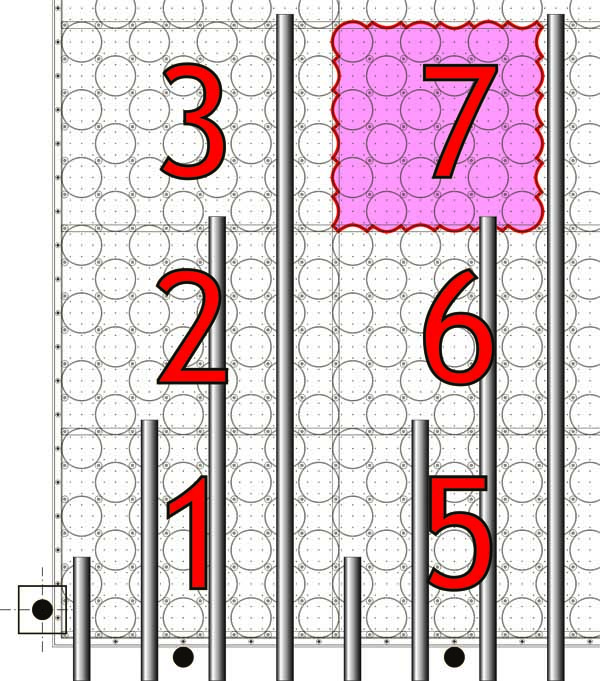

Dzięki, już łapię jak wygląda "dystrybucja" próżni. Na 7 zdjęciu widać, do których miejsc doprowadzona jest próżnia rurami dystrybucyjnymi. Początkowo myślałem, że te rury fi wew. 25mm mają dodatkowe otwory boczne odpowiednio rozmieszczone na całej szerokości. Z punktu widzenia oporów przepływu nie ma jednak takiej potrzeby przy dławieniu na powierzchni stołu.

Każda rura dochodziła do swojej strefy, otwory boczne w ,,szklankach''
usztywniających pozwalały próżni na dotarcie do całej powierzchni
strefy a tam gdzie zaczynała się następna strefa nie było tych bocznych
otworów. Problemem było dopasowanie średnicy tych szklanek i rozmieszczenie
otworów w powierzchni stołu tak żeby na powierzchni stołu granice stref
były liniami prostymi. Zamiast tych szklanek mogłem zrobić grodzie
usztywniające z prostych pasów blachy aluminiowej ale wtedy pracowały by
jak membrany podczas zmian ciśnienia na granicach stref i w końcu
klejona spoina by popękała, dlatego cylinderki.
Tu na szkicach widać to wyraźniej:
