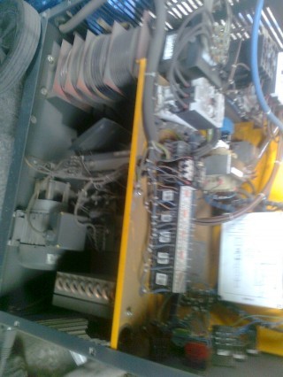

wrzucam zdjecia rozebranego kjellberga

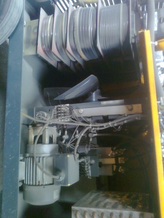

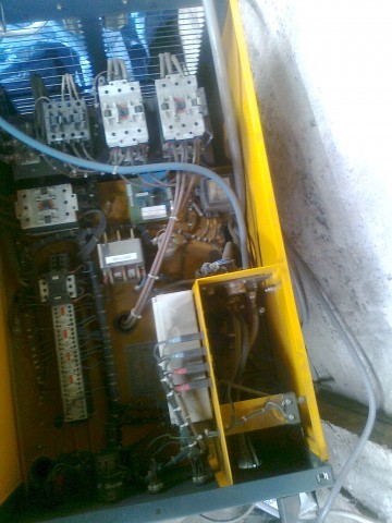

4 zdjęcie od góry. O tej skrzynce wspominałem
2 zdjęcie , widzisz pompę a za nią jest cewka z ok 10 zwojami. Do niej jest włożony kontaktron.
musisz wszystkie odszukać i je sprawdzić czy przypadkiem nie jest sklejony.
kontaktron jest ze szkła więc ostrożnie żeby nie pękł.
i to wszystko w tym temacje.

wielkie dzieki za pomoc bede probowal dzis sie z tym uporac
pozdro
[ Dodano: 2012-03-24, 20:48 ]
wlasnie wrocilem z warsztatu z kjellbergiem juz wszystko ok. Wzielem ze soba elektryka ktoremu dalem do przeczytania tego posta. Po sprawdzeniu wszystkiego co tu zostalo opisane ale wszytko bylo ok. Okazalo sie ze dwa kabelki bylu zacisniete ze soba tryktrykiem i przez to robilo zwarcie.

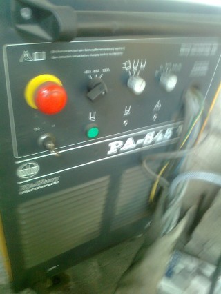

witam, podepne sie do tematu,
mamy ten sam agregat i mielismy juz kiedys to samo uszkodzenie - upalona plytka pod rezystorami i powodem bylo sklejenie sie ktoregos z przekaznikow / stycznikow widocznych w jednym rzedzie na foto nr1.

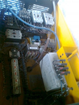

Post napisał: kondziu84420 » 21 kwie 2013, 13:16
Posiadam identyczny agregat i podobno przyczyną wypalania się tej płytki może być uszkodzony stycznik K4 z grupy BG 0040A.
Teraz mam inny problem z tą płytką mianowicie przepala się bezpiecznik na niej i nie mogę zlokalizować przyczyny.W serwisie powiedziano mi, że kondensator na wejściu może być uszkodzony, został sprawdzony i jest podobno dobry. Proszę o pomoc . Dzięki.
