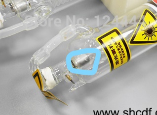

5. Tuba prymitywnie chłodzona wodą za pomocą małej pompki nie jest jakąś wielką przeszkodą, ale z jednego miejsca nie mogę pozbyć się bąbelka powietrza choćbym nie wiem co robił, lekko unoszę urządzenie, ściskam wężyki od wody i nic, powietrze rusza się ale nie chce uciec do węża odprowadzającego. Jest wielkości około jednogroszówki i nie chce uciec z miejsca zaznaczonego na zdjęciu.

5. Trochę powietrza nie ma ogromnego wpływu na trwałość tuby.

Mam jeszcze jedno pytanie, wczoraj podczas pracy wyłączyła się pompa wody :( Nie wiem ile czasu urządzenie chodziło bez obiegu wody ale szacuję, że nie więcej niż 30 min grawerowania z mocą 15%. Pytanie brzmi, czy tuba mogła się uszkodzić? Dodam że woda w tubie była tylko niepompowana przez ten czas.
LTofik
Posty: 318
Rejestracja: 05 mar 2017, 23:57
Lokalizacja: ziemia
Re: Kilka pytań do Chińczyka 40W
Post napisał: LTofik » 26 kwie 2018, 11:20
Raczej nic się nie stało gorzej by było gdybyś coś wycinal przez tyle czasu z np 70%mocy
