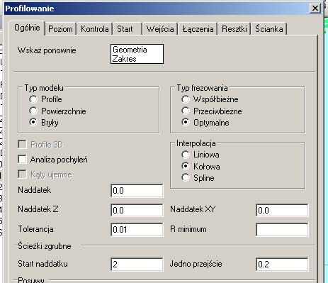

witajcie Kochani :grin:
muszę obrobić kieszen wąska na gotowo ma mieć 28.00
chce to obrabiać frezem fi 16 weglikiem.
grubosc plyty to 22 mm
wymyslilem to tak ze bede wjezdzał w Z na -30 i odrazu cała powierzchnią boczna na raz.
naddatek na wypałce jest ponad 2 mm, ktory musze zebrac
zrobilem to poprzez 13 powtorzen profilowania i zmiejszalem nanndatek po 0.2 az wkoncu dojdzie do wymiaru wlasciwego.
i tu sie nasuwa pytanie czy jest taka funkcja aby zaznaczyc profil wlasciwy i powiedziec mu frezuj po 0.2 tzn po spirali ale plaszczyznie XY aby sie to powiekszalo abym nie musial tego robic na tyle profilowan. pewnie ta plyte zmecze w ten sposob.
moze jakies ciekawe rozwiazania tego problemu :grin:
powiedzcie mi jakie mogą byc obroty i posuwy przy takiej obrobce, bo ja zalozylem roboczy 500 a obroty 2200 czy to dobre czy złe
obrabiana stal 355
pozdrawiam Was
Lisek

Kolego nie mogę tworzyć twojego pliku poneiwaz na moim kompie chodzi tylko Edgecam 2009 ale wydaję mi się, że lepiej było by to zrobić cyklem zgrubnym z odpowiednim zakresem obróbki i tam naddatki ustawiłbym na 0 natomiast szerokość 1,25% (ponieważ tyle stanowi 0.2 z 16) Nie wiem czy o to chodziło ...
Dobra zauważyłem, że da się to zrobić w "normalny" sposób, mianowicie w cyklu profilowania masz coś takiego jak Śieżki Zgrubne na zakładce Ogólnie. Dajesz Start nadatku 2 natomiast jendo przejscie 0.2 :grin: w załączniku odpowieni zrzut ekranu :)

Post napisał: lisek_Daniel » 19 lip 2010, 06:16
tak wlasnie o to chodziło i to mi pomoglo bardzo
dzieki bardzo za pomoc
