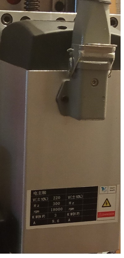

Kierunek obrotów wrzeciona
Post napisał: januszjan » 09 maja 2024, 18:11
Czy można zmienić kierunek obrotów wrzeciona? u mnie działa tylko w lewą stronę, idzie to jakiś zmienić?

Takie zwykłe, chińskie plus falownik

Nie ma "zwykłych chińskich". Chińskie są szczotkowe, BLDC, indukcyjne, i może jeszcze jakieś inne.
No ale skoro mówisz o falowniku to zakładam że jest indukcyjne.
No to pytanie czy chcesz jednorazowo zmienić kierunek obrotów (bo jest zły), czy móc je zmieniać cały czas z programu.

Falownik pewnie też chiński i z tych najtańszych?
One mają wejście analogowe 0-10V i wejścia cyfrowe REV i FWD (czyli właśnie prawo i lewo)
W najprostszej konfiguracji doprowadzony jest tylko sygnał FWD, który działa tylko włącz/wyłącz i oczywiście tylko w jednym kierunku.
Na 100% jest opisane w wielu miejscach jak skonfigurować falownik w programie Mach3, musisz tylko poszukać.
Natomiast ustawienia falownika znajdziesz w instrukcji falownika i nie szukaj nigdzie indziej, bo mogą być bardzo specyficzne.
Konfiguracja falownika sprowadza się do wpisania odpowiednich wartości do odpowiednich parametrów. Problem jest taki, że te wartości mogą co innego znaczyć, albo być wpisywane w innym miejscu, w zależności od modelu i producenta...
