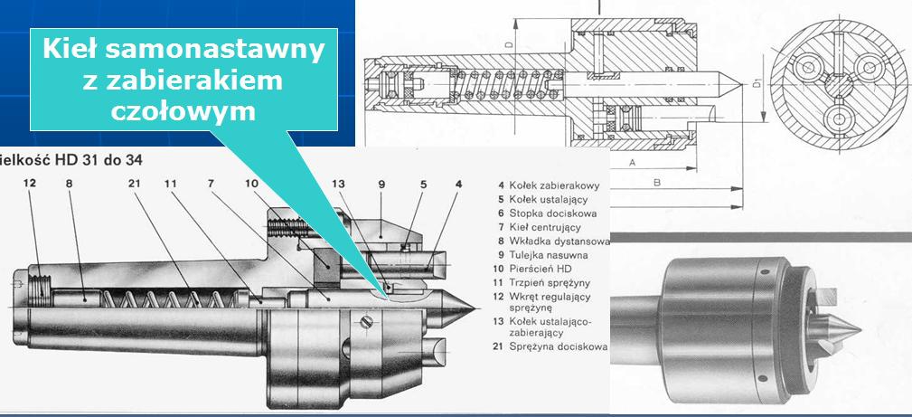

Jestem w trakcie robienia projektu procesu technologicznego na studia i natknąłem się na problem związany z zamocowaniem wału w kłach. Do toczenia kształtującego zamocowałem przedmiot za pomocą kła stałego i obrotowego oraz tarczy zabierakowej. Wykładowca po sprawdzeniu zasugerował, że kieł obrotowy powinien być nastawny. Czy istnieje coś takiego jak kieł obrotowy nastawny (myślałem że sam w sobie kieł obrotowy jest nastawny za pomocą konika)? i jeżeli istnieje to jakie jest jego oznaczenie?
Takie jak w załączonym zdjęciu?Obrazek

Może o ten samonastawny" w/g http://www.google.pl/url?sa=t&rct=j&q=& ... 7201,d.ZGU ) stały lub obrotowy, właśnie chodziło nauczycielowi ("kieł obrotowy powinien być nastawny"), bo żaden inny nie przychodzi mi do głowy ?
oznaczenie schematyczne zabierakowego (nastawnego) wygląda tak:
To oznaczenie na Twoim rysunku to zwykły kieł obrotowy

Post napisał: qdra » 12 wrz 2014, 09:28
Teraz tak patrząc jeszcze raz to myślę, że może mu chodziło o to żeby zamiast obrotowego był nastawny.
Dziękuję za pomoc. A ktoś się spotkał z takim oznaczeniem jak na zdjęciu w 1 poście ?

kieł z koń cówką kulową - przy toczeniu stożków z przesunięciem konika

nie ma go w tym zestawie
problem polega na tym, że oś kła nie pokrywa się z osią nakiełka

z przesuwna osią.
Ale wg mnie ta kulka na rysunku w 1 poście oznacza "obrotowy" a nie "kulowy"
