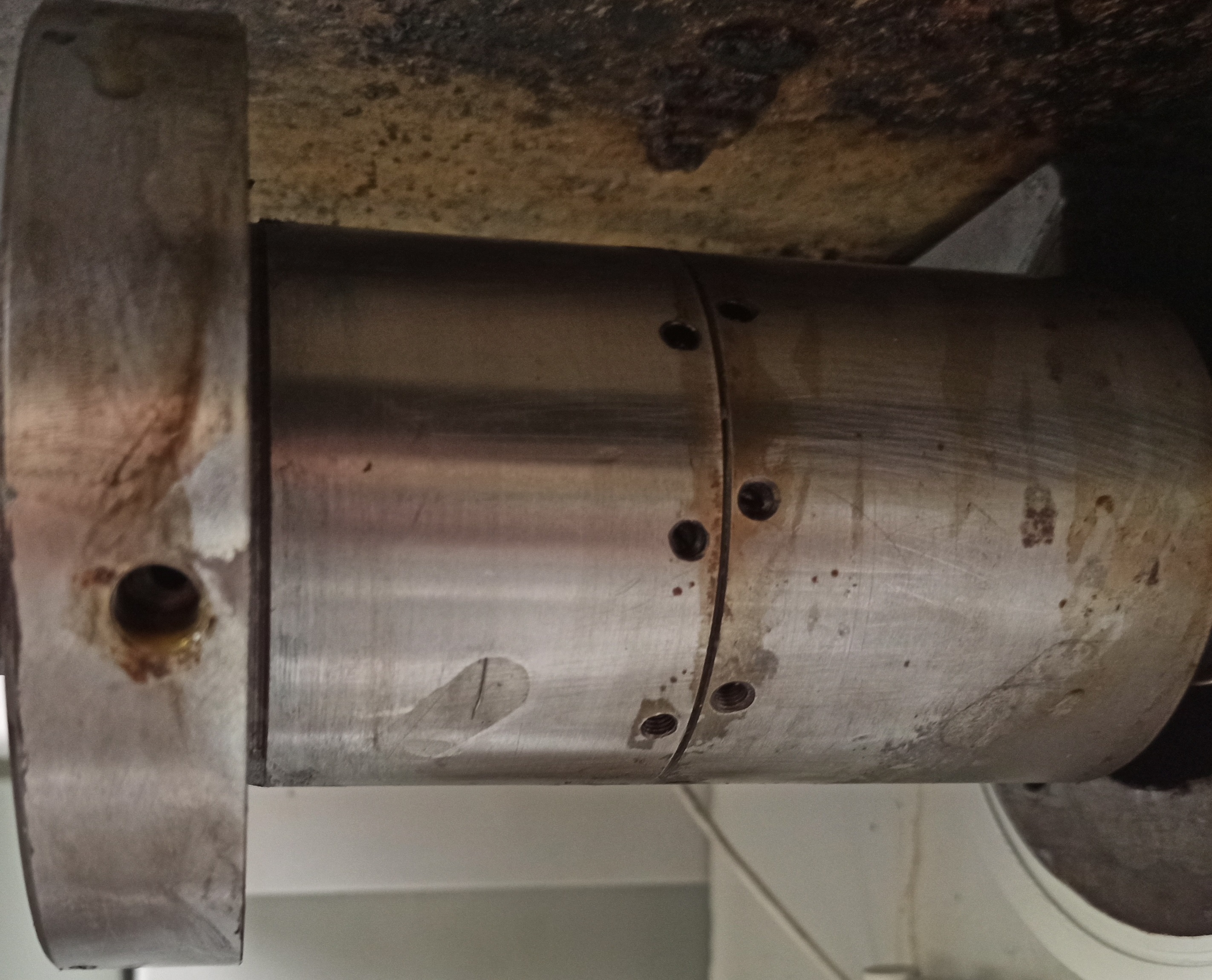

aktualnie jestem w trakcie retrofitu frezarki narzędziowej avia i po skasowaniu luzów na blokach okazało się że na nakrętce też jest lekki luz około 4-5 setek. Nakrętka wygląda tak jak na zdjęciu, jest podwójna i nakrętki łączone są za pomocą pierścienia (coś jak zębatka) dokręconego za pomocą wkrętów dociskowych do obu nakrętek.
Czy ktoś spotkał się z takim rozwiązaniem i byłby mi w stanie powiedzieć jak zabrać się za kasowanie luzu?

Nie znam Avii, ale wg Twojego opisu to aby skasować luz trzeba by (po zluzowaniu robaczków) obie połówki przestawić względem siebie o pewien kąt, i zablokować. Przed tą czynnością zaznacz kreskami na obu połówkach ich wzajemne obecne położenie by mieć odniesienie co do wielkości regulacji.
Ale może się okazać, że śruba jest w pewnej części długości wytarta, i tam nadmierny luz po skasowaniu zniknie, ale w mniej wytartych sektorach nakrętka będzie się zacierać, i może trzeba będzie powrócić do starego ustawienia.

też tak właśnie myślę, niestety kreski nie zrobiłem a już próbowałem tym kręcić. Zastanawiam się jeszcze nad jakąś podkładką przeciętą żeby wstawić między nakrętki.
Czekam też na opinie innych, może ktoś miał z tym styczność.

Odkręć robaczki, rozsuń nakrętki, i sprawdź szczelinomierzem jaką szczelinę masz pomiędzy nimi. Kup blaszkę kalibrowaną o grubości zmierzonej szczelinomierzem i wytnij z niej dwa półpierścienie pasujące pomiędzy nakrętki i wciśnij je pomiędzy nie. Dokręć robaczki i sprawdź czy się poprawiło i na ile.
Wersja bardzo nisko-budżetowa, tylko na testy: blaszkę kalibrowaną można zastąpić blaszką z puszki, np. po piwie, o ile szczelina jest zbliżona do grubości owej blaszki.
