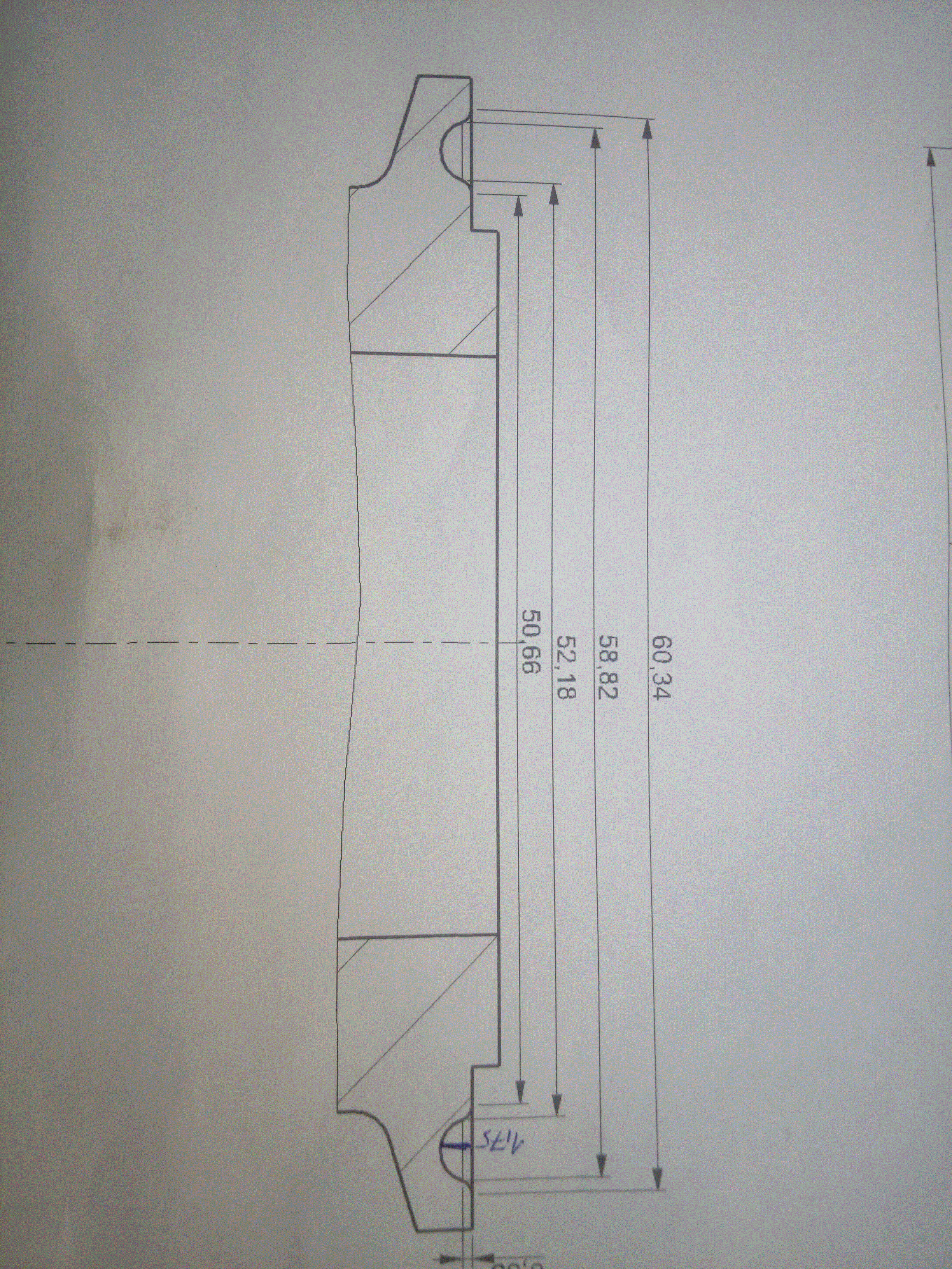

Mam do wykonania kanałek taki jak na rysunku na czole detalu, promień R1,75 a środek kanałka jest na średnicy 55,5. Narysowałem kontur detalu w manual guidzie, ale nie wiem jak opisać nóż wykończeniowy z płytką V 0,4 żeby to jakoś wyszło, miałem zamiar założyć nóż w oprawce poziomej, chyba że jest to wykonalne standardowo zamocowanym nozem. Do napisania procesu użyłem opcji toczenia powierzchni czołowej. Ktoś mógłby mnie nakierować jak to wykonać? Niestety nie mam noża do kanałków z okrągłą płytką a detal powinien jutro zejść.

Gdzie ten obrazek?
Mozna zrobic to V tylko trzeba dobrze opisać kąty i kwadrant narzedzia

Musiałem zmniejszyć rozmiar, rysunek już jest. Okej, a mógłbyś trochę dokładnie opisać na co zwrócić uwagę? Tzn użyć zwykłego noża wykańczającego w procesie zwykłego toczenia powierzchni zewnętrznych (zgrubnego lub wykańczającego) opisanego jak zwykły nóż czy w jakiś specjalny sposób?

No to dajesz cykl toczenia zgrubnego pow. Czołowych
I teraz w geometrii narzędzia dajesz 3
A tam gdzie wybierasz typ narzędzia dajesz uniwersalny, dajesz opcje taka jak masz zamocowany nóż obecnie(pewnie poziomo) a kąty opisujesz tak jak pokazuje rysunek. Czyli oprawka w pionie więc 93st i 35st.
Pusc symulacje i powinno być ok.
nie mam pewności ale mogą zostać resztki materiału i wyskoczy pozostałość po obróbce

Zrobiłem bardzo podobnie, ale właśnie wyrzuciło mi błąd o pozostałości po obróbce i zacząłem kombinować, mam w zasadzie pół roku doświadczenia z Fanuciem, wcześniej pracowałem na Mazaku i z niektórymi rzeczami jeszcze sobie nie radzę. Teraz już wszystko rozumiem, jakbyś jeszcze mógł mi powiedzieć czy muszę mocować nóż poziomo czy zwykłą pionową Vką zamocowaną do standardowego toczenia, coś się zmienia w opisywaniu narzędzi, czy jedynie wybieram, że mam zamocowany nóż pionowo? Jak dobrze pamiętam to się wpisuje jedynkę w okienku?

W tabeli tam gdzie podajesz kąty narzędzia wybierasz jak zamocowany jest nóż. Trzeba jedynie sprawdzić czy ma być kwadrant 2 lub 3 .zalezy jak masz założony nóż.
Pozostałości będą zostawać przy tak małym promieniu który masz zrobić. Trzeba by robić na 2 noże z płytka V ale moze byc problem ze zgraniem powierzchni na promyku.
Do takich małych promieni to przydałby się przecinak do rowków czołowych z płytka okrągła.
Ewentualnie taki na okrągła płytkę.

Wiem że najlepszy byłby nóż do kanałków niestety detal jest potrzebny na jutro a nie dysponuje takim nożem i szef nie chce zawalić terminu czekając na narzędzie więc muszę sobie poradzić zwykła V, zobaczę co wyjdzie z tego noża, może nie będzie tak zle.
