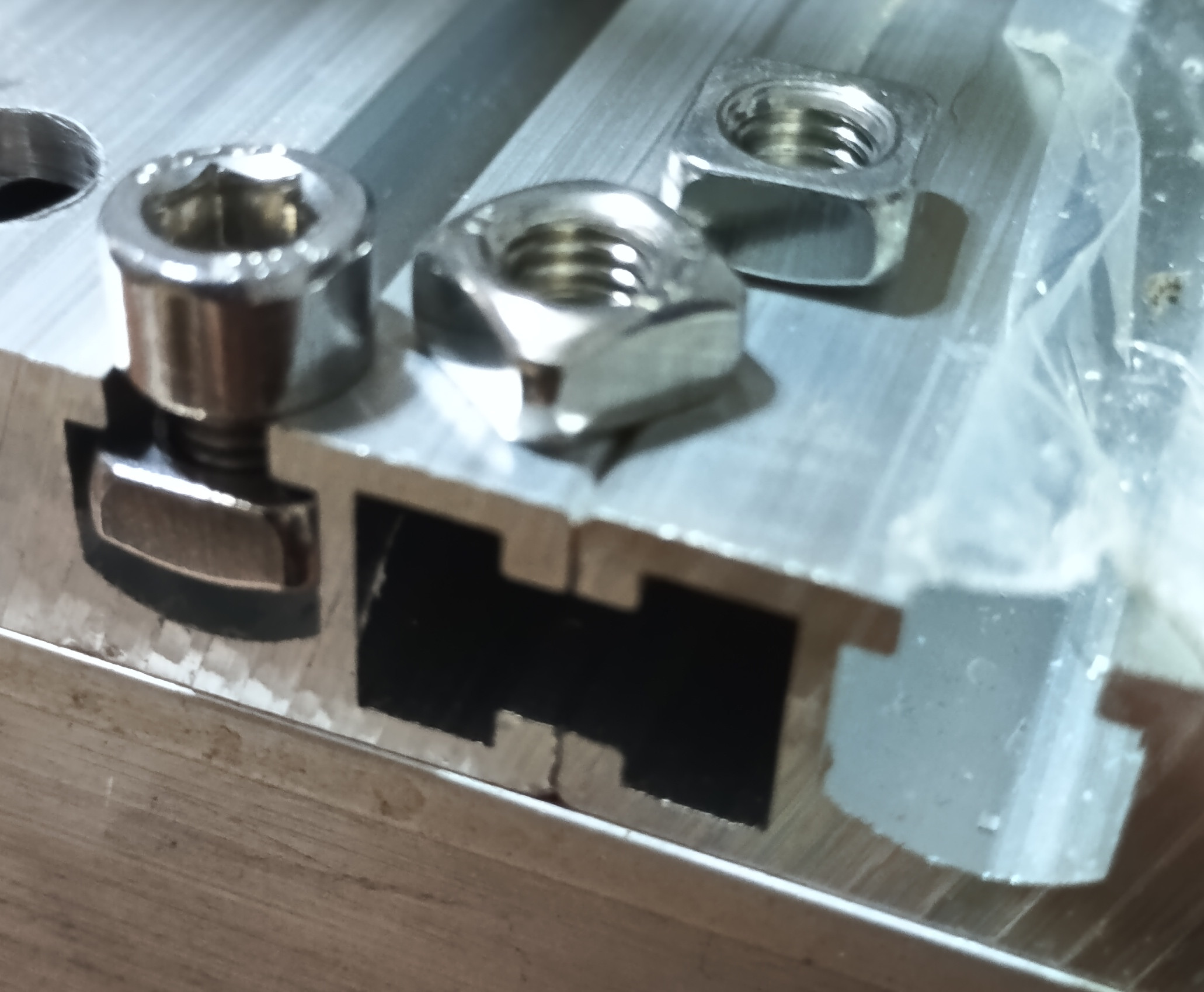

Ostatecznie zakupiłem nakrętki M6 DIN557.
https://www.aliexpress.com/item/4000780324485.html
Nie jest to rozwiązanie idealne, ale bezdyskusyjnie lepsze od wypisywanych tu debilizmów.

tokarki nie masz żeby sobie pręt kwadratowy pociąć na nakrętki?
Tokarkę mam, nie mam materiału który by się nadawał.
Zwykłej stali nie włożę w aluminium, bo trochę wilgoci i będzie katastrofa...

Była sobie firma na Węgrzech, co specjalizowała się w elementach do systemów profili konstrukcyjnych. Czyli wkładki z gwintem, stopki, kółka, kątowniki, złączki itp. Tych systemów 10 lat temu w Niemczech było ok 18, w Polsce ok 5. Niestety nazwy firmy nie pamiętam ale spróbuję odtworzyć. Wysyłka od nich była zadziwiająco szybka i tania - jak po Polsce kurierem. Firma typowa pod takie zapytanie.
Dziwi mnie jedno: rowki są różnych rozmiarów w jednym profilu a to świadczy, że to może nie być "system" a jednostkowa produkcja. Dla ciekawskich nie ma żadnego problemu aby sobie dowolny profil aluminiowy wyprodukować i to nie jest wielkie halo. W lublinie wytłoczą ale zamówienie to ok 500kg
