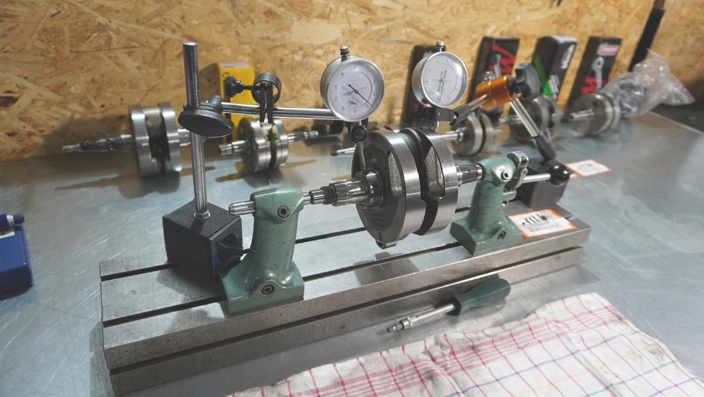

Potrzebuję Waszej pomocy - nie potrafię znaleźć żadnej wskazówki w necie, jak skutecznie skalibrować wał, który ma być wykorzystany w modelu silnika Stirlinga.
Mój problem polega na tym, że nie potrafię utrzymać końcówek wału w jednej linii po dociągnięciu wszystkich śrubek. Końcówki wału mają zawsze odchylenie od osi ok 1 do 1.5mm. Skutek tego jest taki, że po założeniu łożysk pojawia się efekt 'bicia' podczas pracy silnika.
Czy jest jakiś sposób na ustawienie dwóch, przeciwnych końcówek wału idealnie w jednej osi?

Trzeba użyć przyrządu w którym zamocujesz wały przed skręcaniem.

Mają odchylenie od osi w znaczeniu nie są równoległe (tak jakby oś była pogięta) czy są równoległe do osi ale przesunięte? Jeśli to pierwsze to mam złe wiadomości...

Jest, poszukaj informacji o przebijaniu wału korbowego...
https://www.olx.pl/d/oferta/regeneracja ... 2w3mj.html
https://youtu.be/pNetYYUAPyw
https://youtu.be/CUMdizyFDbo
https://www.youtube.com/watch?app=desktop&v=c41-V8XZT5c
Oba leżące w jednej osi końce wału(+ część wału między wykorbieniami -jeśli jest taka) przy pomiarze nie powinna wykazywać bicia jak to widać na filmie. Potrzebne dwa czujniki(najlepiej bo wtedy widać wzajemną interakcję przy ustawianiu) i przyrząd, nawet samodzielnie wykonany by wziąć go w kły - kły muszą leżeć w jednej osi(szynie) co można sprawdzić zbliżając je "dziubek w dziubek",
albo w kłach tokarki. Do takiego sprawdzania trzeba w końcach wału zrobić nakiełki.
http://jawa250catalog.prv.pl/jawa_250_3 ... owego.html
Jest też sposób na centrowanie bez konieczności mocowania w kłach, zamiast tego leży na pryzmach, ale bez doświadczenia sobie nie poradzisz, albo jeśli wałek niewielki, to w wyważarce dyskowej(nawet takiej jak na filmie niżej, oczywiście w skali)
lub w modelarskiej krążkowej wyważarce do śmigieł,
https://modelemax.pl/pl/wywazarki/14427 ... migiel-499
https://sklep.modelarnia.pl/p7236,wywaz ... 60422.html

Przełożyć ciągły wałek, skręcić na loctite, wyciąć dremelkiem zbędne fragmenty na wykorbieniach.
Zgadza się. To, plus wykonać od nowa korby. Ze zdjęcia widać, że nie tylko brak współosiowości, ale przede wszystkim równoległości osi, a to świadczy o złym wykonaniu elementów łączących (korb).
