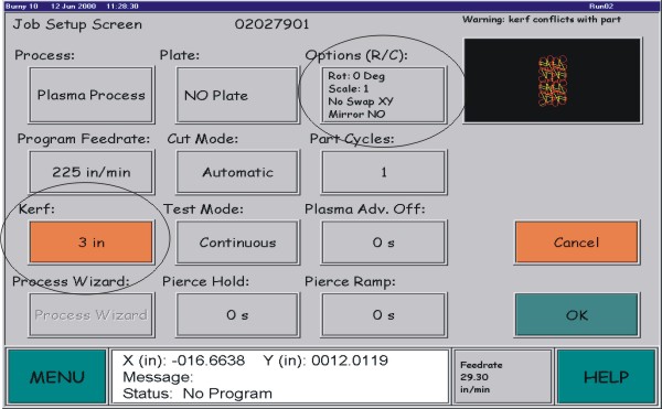

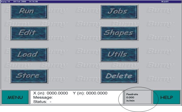

więc tak ... to co jest na zdjęciach poniżej w kółeczkach sprawdź na sterowniku jakie są wartości.
Skala na maszynie zawsze 1:1 czyli widnieje jako 1 na sterowniku.
oraz
maszyna prawdo podobnie jest przecalowana. I dlatego są takie różnice.
Ale ma ona swój kalkulator IN/MM ale on dobrze działa jak ma wyłączniki referencyjne.
jak ich nie ma to liczy w każdym miejscu inaczej.
Rysunki jak robisz to też w milimetrach a w CAM-ie musisz sprawdzić czy nie masz generacji w IN. Jakim programem CAD robisz technologię na maszynę
Rysunek możesz mieć w „mm” ale CAM już może generować w calach. I jak trafi na maszynę to się robi olbrzym.
Na jakich kodach pracuje maszyna ( ESSI czy ISO ( WORD))
Znasz hasło do sterownika ( do menu serwisowego )
kompensację ( KERF ) ustawiasz zawsze według tabel dla danego palnika.
Jaki masz palnik
otwory zawsze wycinaj na CCW ( w lewo ) a kontury elementów na CW ( w prawo )

1. feedrate z pierwszego zdjecia mama mm/min.
2.scale tez mam 1. kerf daje na 0 (nie mam pojęcia o kompensacji tego palnika.)
3. Używałem kilka programów. jezeli chodzi o maszynę to mam taki sam jak na zdj tylko uboższą wersję. co do CADa uzywalwem kilku wersji na kilku komp. teraz uzywam wersje 2012.
4. wyłącznik referencyjny?
5. szkoda gadać ale niestety nie znamy hasła do menu serwisowego.
6. kompensacja ustawiana jest na 0 gdyz nie zostalem nawet przeszkolony nie wspominajac juz o mojej znikomej wiedzy na temat kompensacji
7.moj palnik to HT PM 1650 na stole ( Speed cut cnc plasma cuting system) zdjecie wkleje za chwilę
