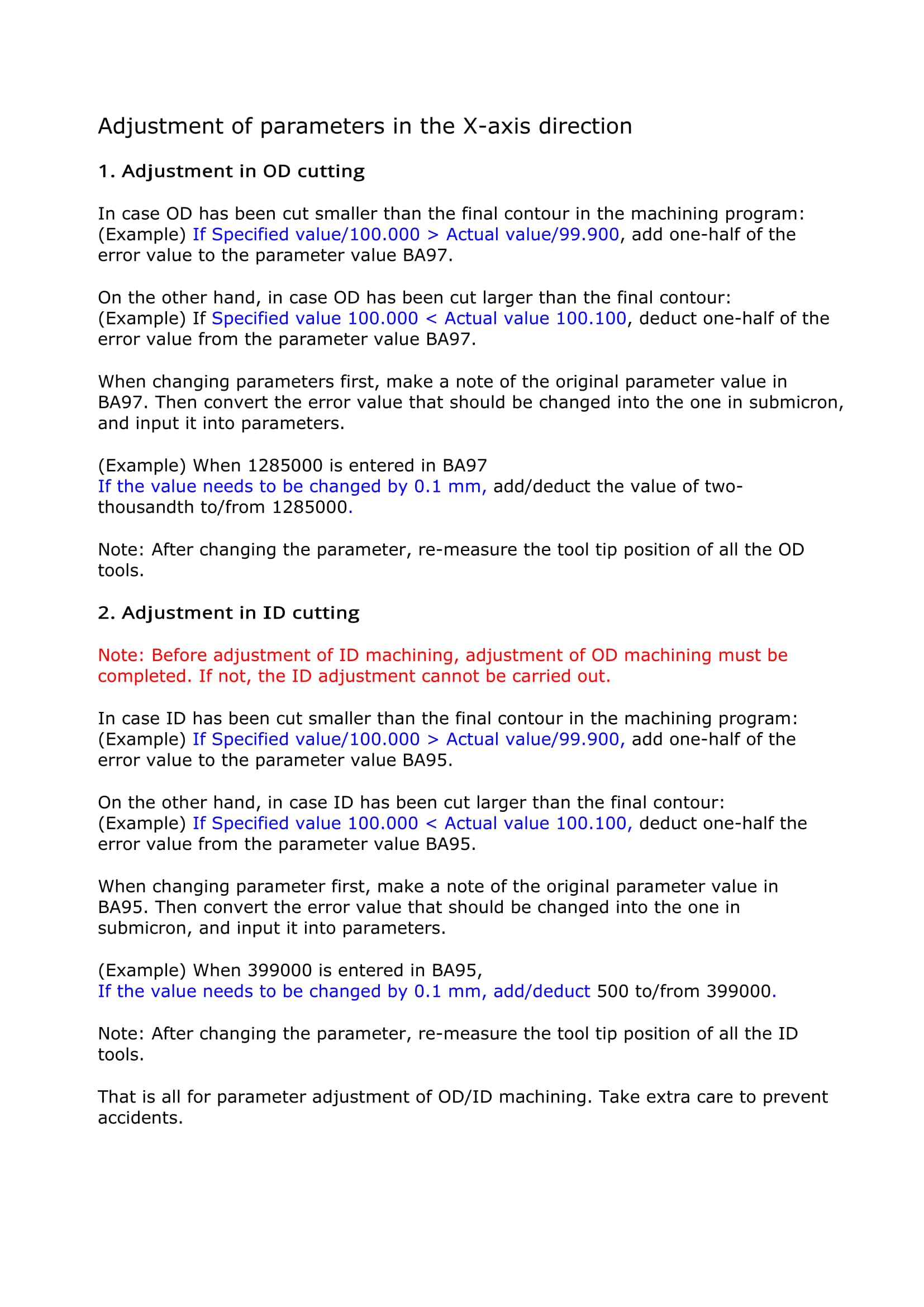

Witam panowie. Mieliśmy awarie sondy. Musieliśmy ja wykręcić z maszyny i teraz pytanie, jak ją dobrze skalibrować?, oraz po zamknięciu sondy cały czas wyskakuje jej błąd. Maszyna to Mazak Matrix nexus 150-II. Nigdzie nie mogę znaleźć konkretnych informacji na ten temat

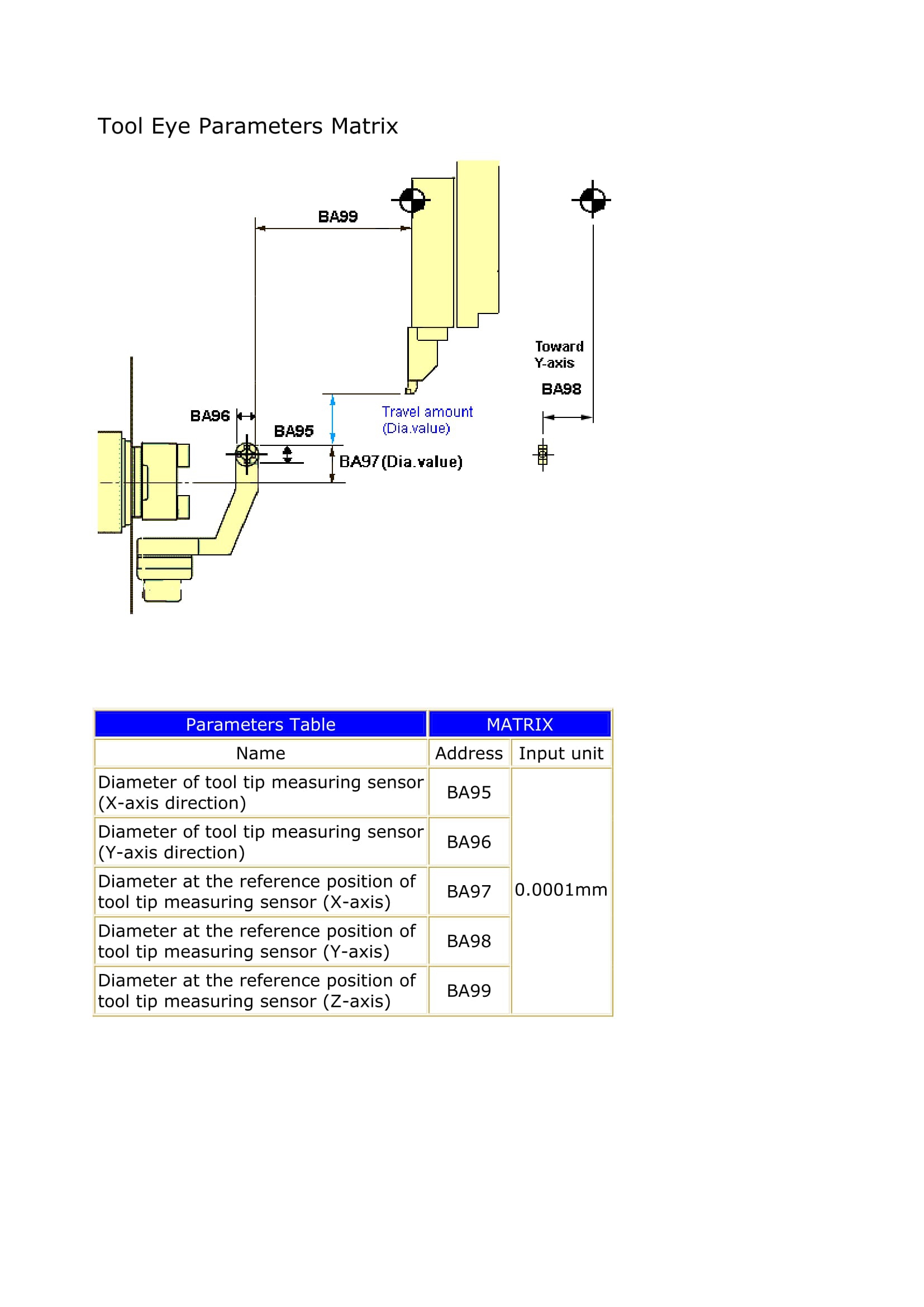

Post napisał: andreas0007 » 24 lis 2016, 20:10
Myślę ,że to powinno pomóc.
Tooleye Construction.pdf
(288.83 KiB) Pobrany 2036 razy
