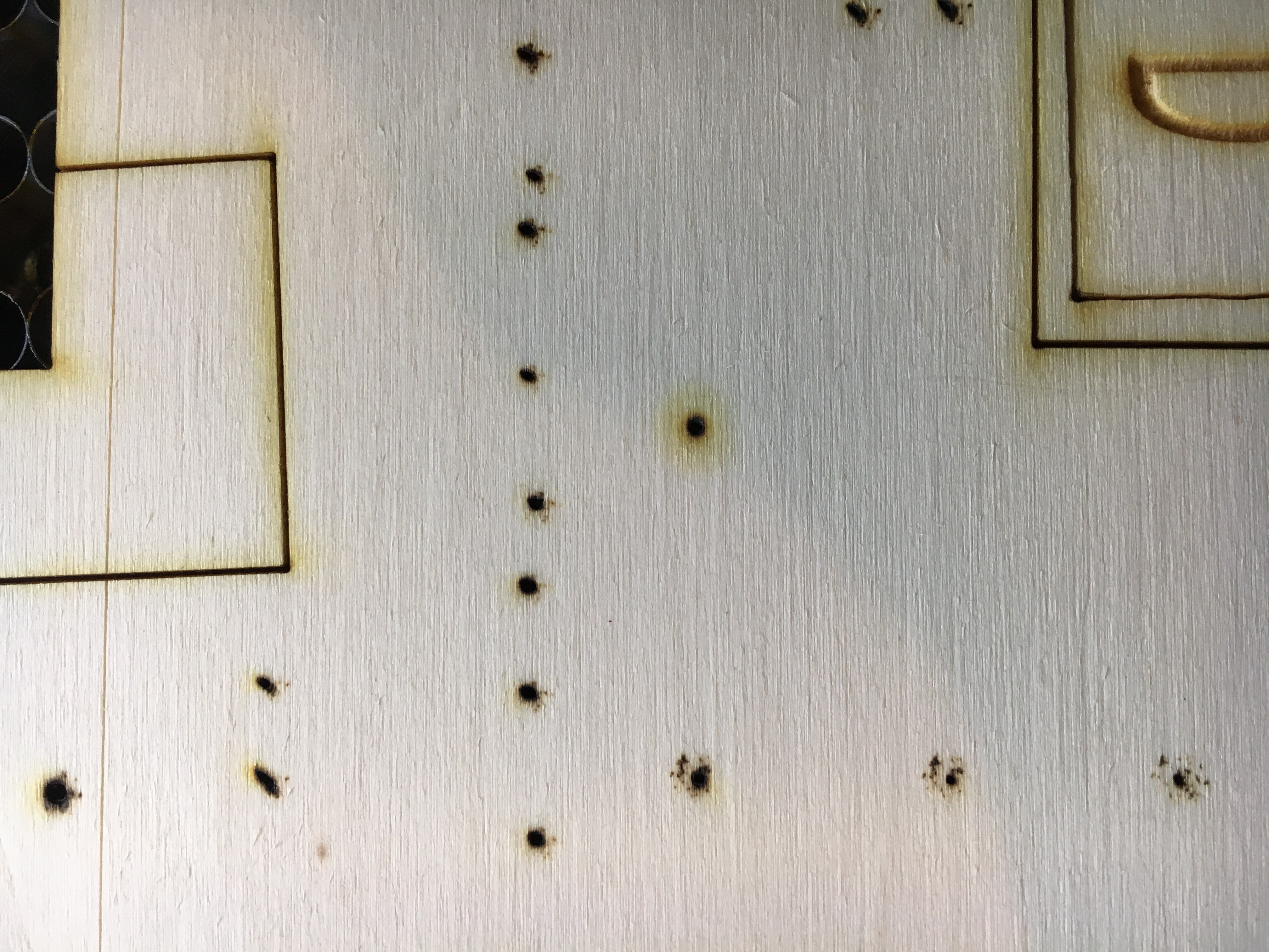

witam
wymieniłem tube w laserku, niby ta sama moc, jednak nowa była stosunkowo dłuższa. przestrzelilem wszystkie lustra, wszystko ok. mam problem z ustawieniem wyjscia z karetki, czyli pokrętła na ostatnim lustrze. jaki macie prosty i dobry pomysł jak to zrobić. metodą prób i błędów wycina mi prawy dolny róg ( najdalej od tuby ) nie tnie lewa góra najblizej do tuby. sklejka 4mm, moc 65%, prędkość 32mm

A płaszczyznę łożysk liniowych masz zachowaną? Tylko nie mów, że "mierzyłeś linijką i wszystko jest ok". "Śmigiełko" to moim zdaniem częsta przyczyna problemów.

Pozwolę się podpiąć pod ten temat. Jestem nowym użytkownikiem chińskiego lasera CO2 50W 60x40. Postanowiłem skalibrować lustra, ponieważ miałem problem z przecięciem sklejki 3 mm (myślałem, że może to być powód), niestety zamiast poprawić sytuacje to ją zepsułem. Aktualnie sytuacja wygląda jak opisana powyżej. Promień lasera wchodzi do ostatniego lustra mniej więcej centralnie w każdej pozycji marginalnej natomiast cięcie nie odbywa się w każdej pozycji. Czy wina jest w ustawieniu ostatniego lustra czy może leżeć gdzie indziej?

sprawdź jak wiązka wychodzi na samej głowicy, czy mieści się w tym małym otworze,
najlepiej przyklej coś samoprzylepnego od dołu głowicy i zrób pulsa, zobacz
czy wiązka się nie odbija od ścianek, musi wychodzi po środku.
Do tego rozkręć głowice i wyczyść soczewkę.

Sprawdź czy "dysza" nie robi się ciepła, co zdarza się gdy promień nie trafia w otworek.

dzięki za odpowiedzi, podejrzewam, że wasza diagnoza jest słuszna. Przy pojedynczych strzałach (przytrzymanie przycisku puls przez 1-2 s) na sklejkę po ustawieniu automatycznej ogniskowej pojawił się otwór i coś w rodzaju refleksu w okół niego (załączam zdjęcie z kilku strzałów). Po pokręceniu trochę regulacją lustra zostało to wyeliminowane jednak wciąż nie docina. Jakiś sposób na poprawne ustawienie tego lustra bo w tym momencie kręcę tymi śrubkami trochę na ślepo metoda prób i błędów?

Zdjęcie oprawy soczewki zrobienia strzału, zjazd stołem i znowu strzał. Jak stolik się huśta na boki to to nie będzie jednak miało sensu.
