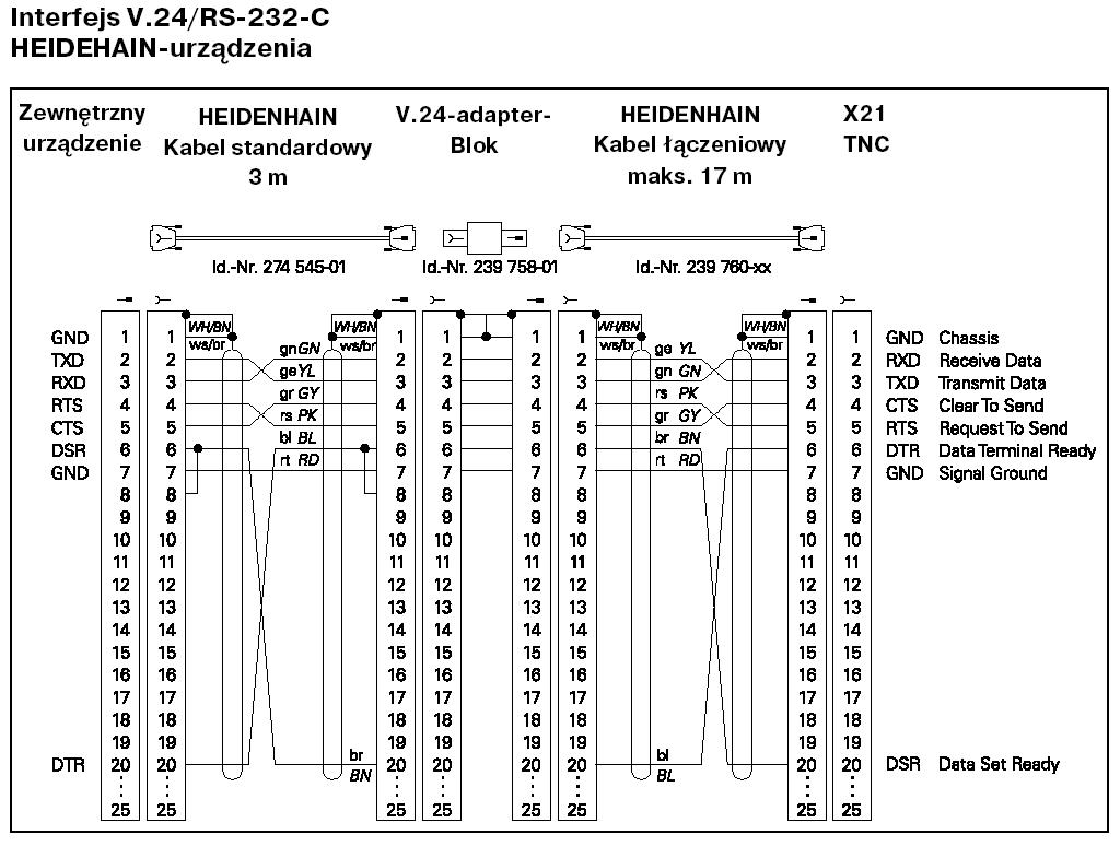

Witam, potrzebuje zrobic kabel do polaczenia PC (9pin female)> CNC (25pin male) interfejs V.24/RS-232-C troche sie juz zagubilem schemat 430 HH jak w zalaczniku. Od strony urzadzenia schemat jest zrozumialy odpowiednio krosuje przewody, masa z ekranem i obudowa. Moje pytanie jest odnosnie bloku adaptera nie bardzo rozumie do czego ma sluzyc ten adapter i czy ew. moge go pominąc ? jesli tak to jak przejść odrazu na 9 pin ?

adapter V.24
Post napisał: jarosław pawlik » 18 maja 2010, 08:16
Ten adapter może być urządzeniem, które dokonuje optoizolacji pomiędzy kompem a cnc. Stosuje się takie rozwiązania w Siemensie i Omronach. Nie znam jednak Heidenhaina, ale najważniejszy może być tutaj protokół komunikacyjny. Jeśli np. będzie to adapter do realizacji protokołu MPI - to on musi być i nic nie da się zrobić.
