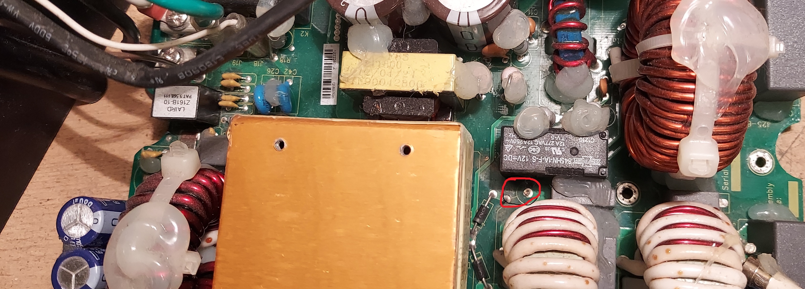

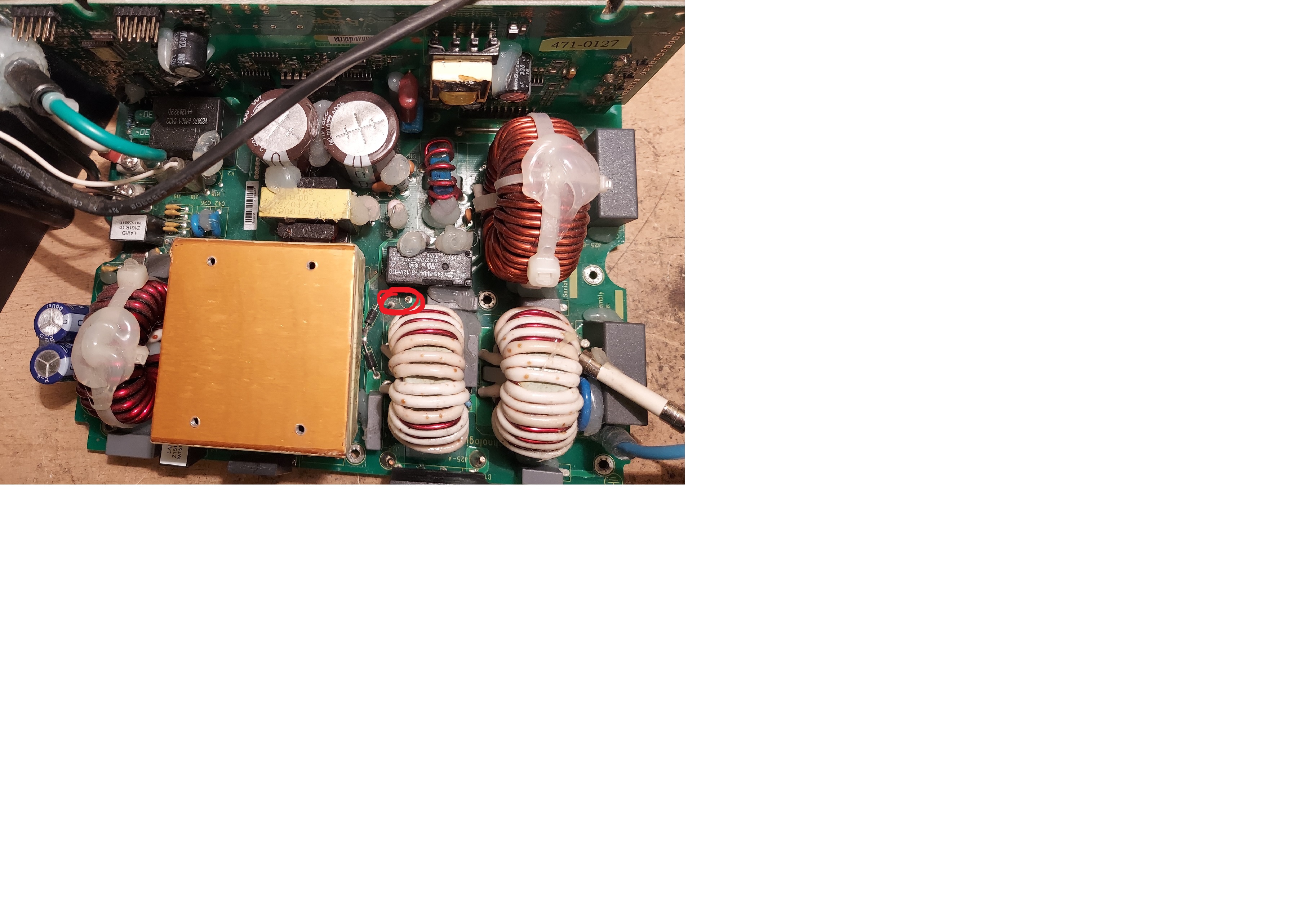

Szukam pomocy w identyfikacji wartości rezystora R9, który odparował w prostowniku firmy JLG ( podnosnik nożycowy)
Typ prostownika 1-877-JLG-LIFT
model: 912-2400-J7
JLG 912-2400-J7 Spalony rezystor R9

Moim zdaniem najpierw trzeba stwierdzić dlaczego, bo może wyparować następny i dodatkowo jeszcze te elementy, które ocalały. Pierwszym elementem, który bym sprawdził jest dioda dochodząca do tego opornika, następnie obwód zasilany przez niego. Wrocław posiada tyle uczelni, że chyba nie będzie trudno znaleźć elektronika, który nawet bez schematu rozgryzie ten problem.
Nawet mając schemat trzeba najpierw sprawdzić przyczynę powstania usterki.

Andrzej, dzięki wielkie za odpowiedź.
TAK, to dokłądnie ten typ prostownika co podałeś.
Były upalone dioda RHRP1560 ( dioda schotkiego 15A) oraz mosfet : SPP20N60C3XKSA1 MOSFET, N-CH, 650V, 20.7A, TO-220
Te wymieniłem.
Według tego co udało mi się dopatrzeć po ściezkach to rezystor jest szeregowo z dławikiem zasilania wejściowego, a za nim jest dioda prostownicza. Dioda jest sprawna. Jako równoległy obwód wg mnie jest znowu dławik, styk przekaźnika i następna dioda, której katoda jest połaczona do tej pierwszej. Wg mnie - ten rezystor z diodą dają zasilanie wstępne dla elektroniki sterującej, a ta pobudza przekaźnik, który bocznikuje ten rezystor jeśli elektronika stwierdzi, ze warunki ładowania sa poprawne itp.
Jedyne co mi się nie zgadza to to, że na linii bocznikowej nie ma żadnej rezystancji. Tak jakby ten rezystor był tylko bezpiecznikowy o bardzo małej oporności. Zakładam, że skoro wymieniłem diode i tranzystor ( miały całkowite przebicie) to problem został usunięty i mogę bezpiecznie wstawiać rezystor.

Re: JLG 912-2400-J7 Spalony rezystor R9
Wstaw rezystor 10 Om z bezpiecznikiem 3,15A na próbę. Możesz narysować schemat ? Będzie łatwiej się zorientować co może być nie tak.
