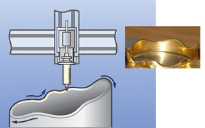

W jaki sposób lub też jakim programem można napisać-wygenerować ruch sinusoidalny ?Przykładowo w wałku fi 50 frezem fi 2 .Nie chodzi tu o zrobienie obręczy tylko samo przejście narzędzia z przykładowo "4 górkami i 4 dołkami "

Jezeli wykorzystasz EdgeCAM'a to ze stworzonej bryly "sciagasz" krawedz bryly i robisz rowek 3D... no i jest po zawodach.
Super! O to chodziło.Czy Kolega podejmie się wygenerowania przykładowej ścieżki ?
