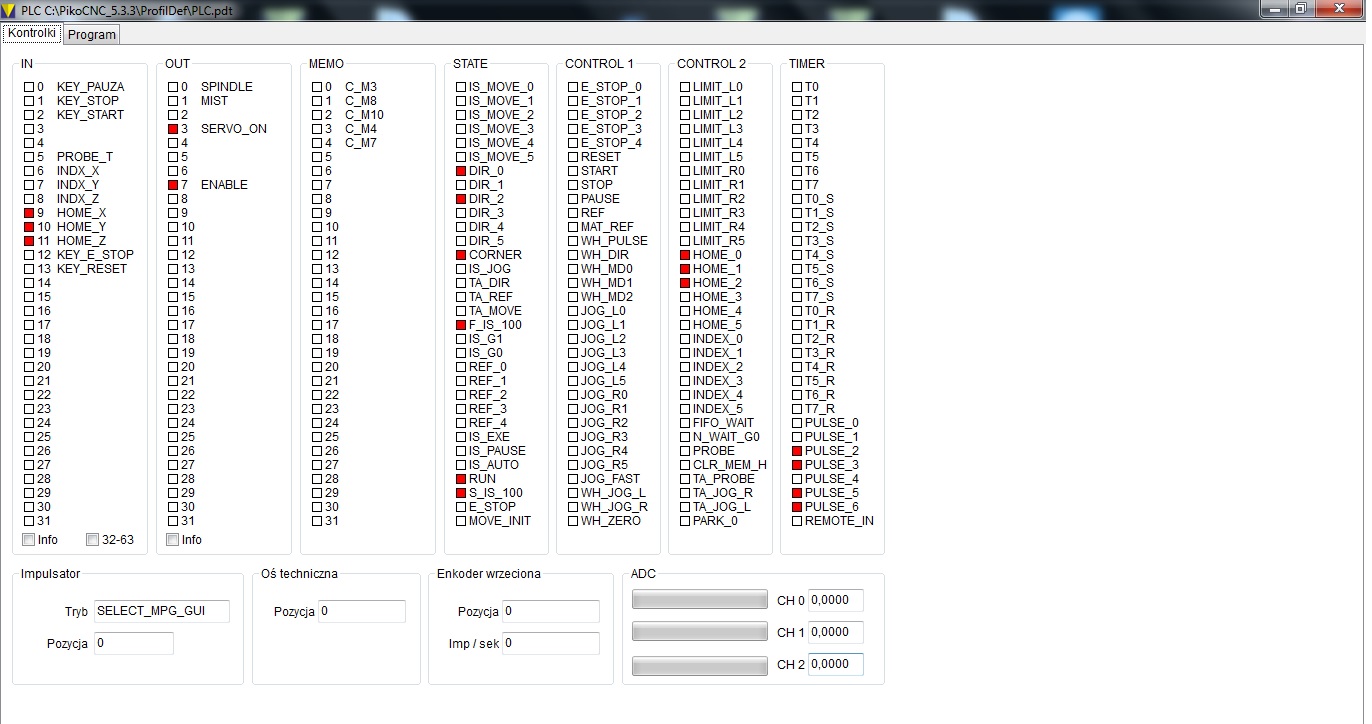

Witam, moją frezarkę coś ugryzło i nagle się jej odwidziało. Wspomnę tylko że nic nie grzebałem w ustawieniach itd.
Problem polega na tym, że po uruchomieniu wymagana jest jazda referencyjna i do teraz wszystko dziłało prawidłowo, w następujący sposób. Oś Z podnosiła się na maxa do góry, oś Y przejżdżała max "do przodu" a oś X max w lewo.
Teraz gdy coś ją ugryzło wygląda to tak: oś Z do góry na maxa, oś Y max przód, a oś X zamiast w lewo to jedzię w prawo i to w zółwim tępie, tak jakby po jenym kroku. Dojrzdża tym zółwim tępem do końca lewo (już bałem się że wypadnie) aż napierdziela po blokadach. Czy ktoś ma jakiś pomyśł co to się stało że się ******* ?

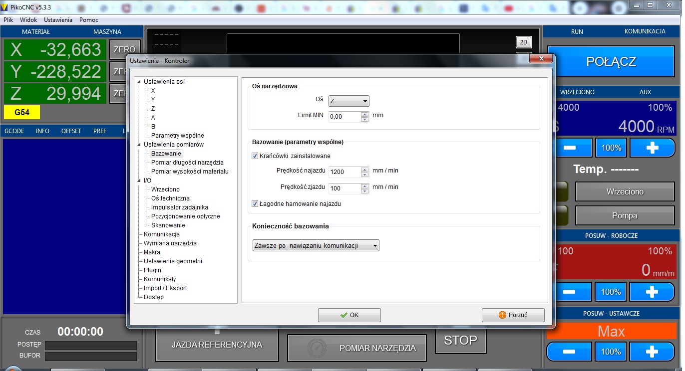

a gdzie w piko można znalesc ustawienia od "jazdy referencyjnej" ?

a są może jakieś ustawienia bazowania po za tymi ?

no ok, ale jak mam go sprawdzić? wygląda że działa bo zapala się dioda jak wrzeciono zbliża się do początku osi X
Dodane 36 minuty 39 sekundy:
Dlaczego tak powoli dojeżdża do początku osi X ? to wina czujnika? Przy bazowaniu oś Y i Z jadą z normalną prędkością, a oś X 20x wolniej.
Dodane 13 minuty 4 sekundy:
Dodane 28 minuty 5 sekundy:

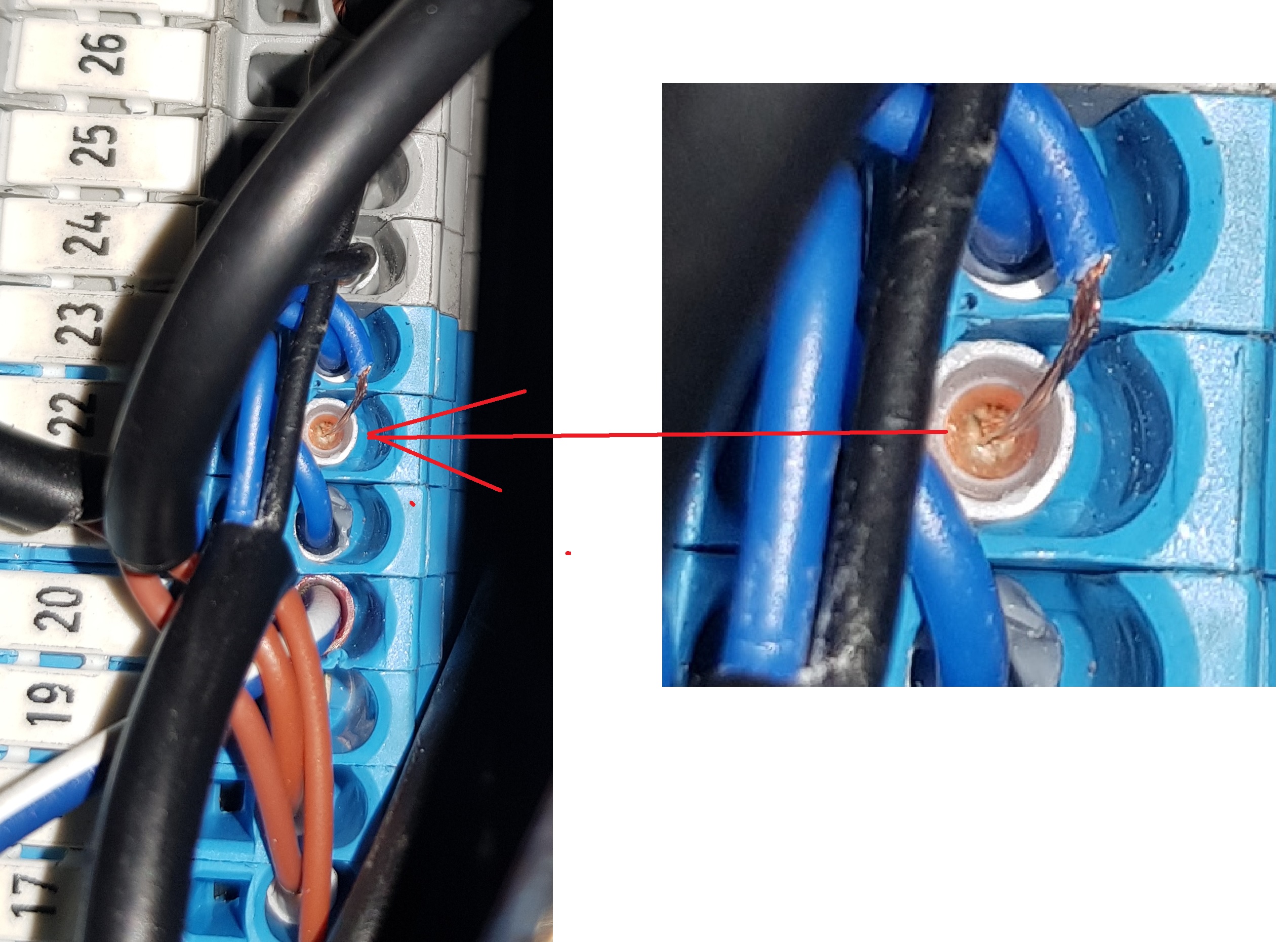

Zauważyłem teraz że jak gasną diody na czujnikach to w PLC też czerwone pole znikają z osi Y i Z oprócz HOME_X, kwadracik cały czas świeci się na czerwono. Zaglądłem pod obudowe i zauważyłem że jeden kabelek (prawdopodobnie ten od czujnika osi X) tzyma się dosłownie na włosku, poniżej zdjęcie.
Czy to może być przyczyna ?

podmieniłem czujniki i faktycznie ten od osi X jest chyba uwalony. Zamówiłem nowy jak wymienie to dam znać.
