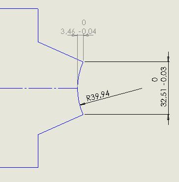

jakim narzedziem, promien na czole
Witam. Jak w temacie napisałem potrzebuję narzędzia do wykonania promienia na czole detalu. Czy są takie norze w sprzedaży ?? 2 sprawa czy wiecie jak skutecznie dokonac pomiaru tego elementu konturu ??

Ogólnie są wzorce takie jak ten
http://allegro.pl/wzorce-lukow-promieni ... 96157.html
ale do zmierzenia nietypowego promienia można zatoczyć odpowiedni pierścień pomiarowy o danej średnicy.
Najprościej dany promień zrobić na frezarce (jeśli powierzchnia jest częścią walca)

zdzicho
Jeśli to fragment kuli ,to specjalny pogłębiacz jako narzędzie wykańczające . Z taka dokładnością można zmierzyć na konturografie,o ile ma się do niego dostęp.Jeśli to produkcja seryjna ,to można mierzyć sprawdzianem specjalnym, wykonanym specjalnie do tego przedmiotu.

http://www.wnt.com/serwis_pobierz_PLK_HTML.htm
"Precyzyjne narzędzia wytaczarskie" Wybór zależy od portfela.
Edit. Rozumiem, że to powierzchnia walcowa?
Nawiasem mówiąc powierzchnię kulistą też można wytaczadłem wykonać, należy tylko umieścić plaszczyznę obrotu noża w osi sfery kulistej detalu a sam detal zamocować na stole obrotowym i zagłębiać narzędzie do wymaganej głębokości obracając detalem.

Pisałem o stole obrotowym do wykonania pow. kulistej w np nieobrotowym elemencie bo nadal nie wiem czy ta półkolista powierzchnia jest walcowa czy kulista? Rysunek może być przekrojem (choć poprawnie powinien mieć zakreskowany przekrój).
A jeśli jest to element obrotowy (względem poziomej osi) i chcesz go wykonać na tokarce to polecam bardzo prosty przyrząd na tokarkę do toczenia takich powierzchni.
http://www.projectsinmetal.com/free-met ... athe-mill/
http://www.bedair.org/Ball/ball1.html
http://www.bedair.org/Ball/ball5.html
Ten pierwszy z dwoma płytkami jest lepszy bo można odwrócić nóż do toczenia wklęsłego aby nie zahaczyć o uchwyt, a jak to działa widać tu
Tu akurat toczy powierzchnię wypukłą ale żaden problem wklęsłą -wystarczy przestawić nóż za pionową oś obrotu.
Tu masz przykład toczenia pow. wklęsłej nawałku, ale nie ma problemu toczyć od czoła.
Był na allegro, ale jest tak prosty, ze można wykonać samemu. W tej wersji należy płytkę ustawić w żądanej odległości od pionowej osi obrotu przyrządu i toczyć sprawdzając kształt sprawdzianem.
Aby ułatwić precyzyjne ustawianie zmodyfikowałbym lekko przyrządzik dodając śrubę do przesuwania noża i jarzmo do zamocowania czujnika zegarowego, ale to niekoniecznie.

Jak masz do dyspozycji tokarke numeryczna, to po co w ogole pytasz?
Zrobisz to zarowno nozem z plytka okragla jak i zwykla trojkatna. Wystarczy odpowiednio opisac geometrie plytki i zrobic program.
