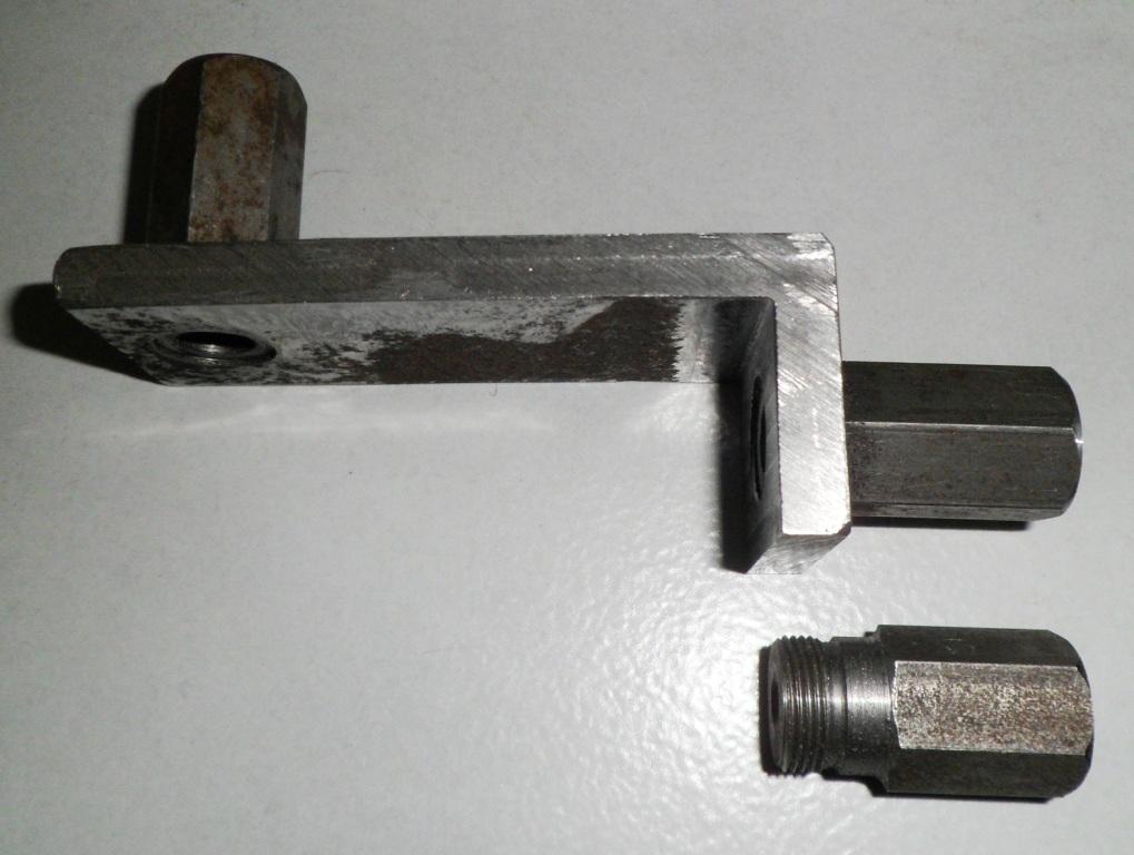

Zrobiłem sobie kiedyś taki przyrząd. Nie wygląda najlepiej, ale to głównie z powodu tego, że nie chciałem wkładać w niego zbyt dużego nakładu pracy. Kształt wycięty z kątownik o grubości ścianki 8mm a do tego wymienne tulejki z gwintem i różną średnicą otworu. Po ustawieniu na płycie mocowany był ściskiem stolarskim.
