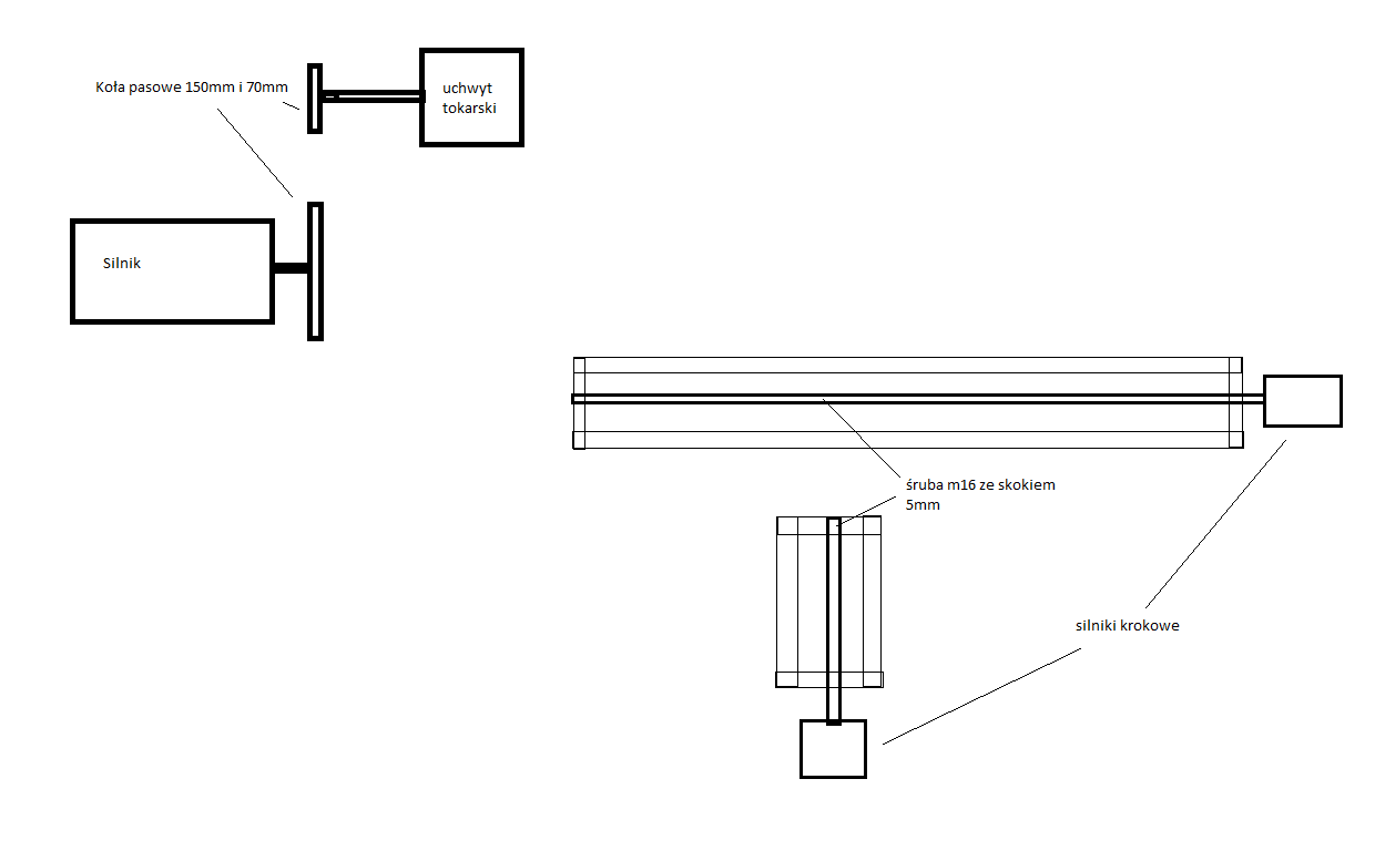

Szukałem na necie i znalazłem że balse powinno się toczyć przy obrotach ok 4-6tys.
Cały projekt widzę tak:
silnik 1f, max 0,18kW, obroty 2800/min.
Do silnika koło pasowe o wielkości fi150mm
Uchwyt tokarski (3 szczękowy, 80mm) zamocowany na ośce na końcu której jest drugie koło pasowe fi70mm. Tym sposobem mamy obroty 5600ob/min.
Te obroty będę mógł regulować jeszcze falownikiem.
Mam trochę problemy ze znalezieniem suportu.
pukury
Posty: 7902
Lokalizacja: kraków
Post napisał: pukury » 06 lip 2011, 13:27
witam.
tylko - czy uchwyt wytrzyma takie obroty ? - bezpiecznie .
silnik 180W - czemu nie ? - chociaż dałbym trochę większy .
przy ruszaniu i przełożeniu przyspieszającym może startować " boleśnie " .
pasek zastosuj jak najwęższy - 8 mm .
narysuj sobie projekt - można się łupnąć z wymiarami i kicha .
określ - jaka największa średnica toczenia , przelot wrzeciona , długość toczenia .
co do suportu - jak robisz wszystko na wałkach to i suport tak zrobisz .
no chyba że koncepcja jest inna .
pozdrawiam .

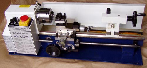

I ja się podłączę bo w najbliższych dniach również zacznę przerabiać zwykła tokarkę na CNC. Z tym że ja jeszcze tokarki nie zdążyłem zakupić. Tu moje pytanie... dlaczego nabyłeś taką tokarkę? Jeśli mnie przekonasz że powinienem nabyć taką samą to będzie nam łatwiej przerabiać dwa egzemplarze na raz :) Ja do tej pory celowałem w osławionego Nutoola 550. Ewentualnie w Promę 300 do oglądnięcia jedno i drugie przed decyzją ostateczną :)

Do silnika zamontuje falownik i nim bedę mógł regulować obroty.
Chyba zrezygnuje z suportu. Wykonam to na śrubach i prowadnicach. Dwie osie X i Y. Oś Y zamocowana na prowadnicach odi X.
Masz wadliwości do do uchwytu, masz jakieś propozycje?
